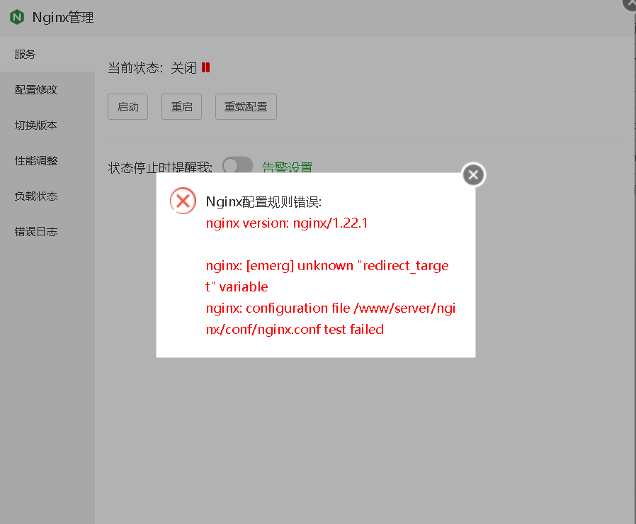

面板、插件版本:面板最新版本,nginx1.22
系统版本:CentOS 7.5.1804 x86_64(Py3.7.9)
卸载重装nginx无法启动
发表于 2024-5-30 09:53:52 | 显示全部楼层
您好,您在启动nginx的时候有一个未知的变量导致的,您可以检查您是否更改过配置文件, 尝试卸载nginx后使用急速安装,或者是重载配置

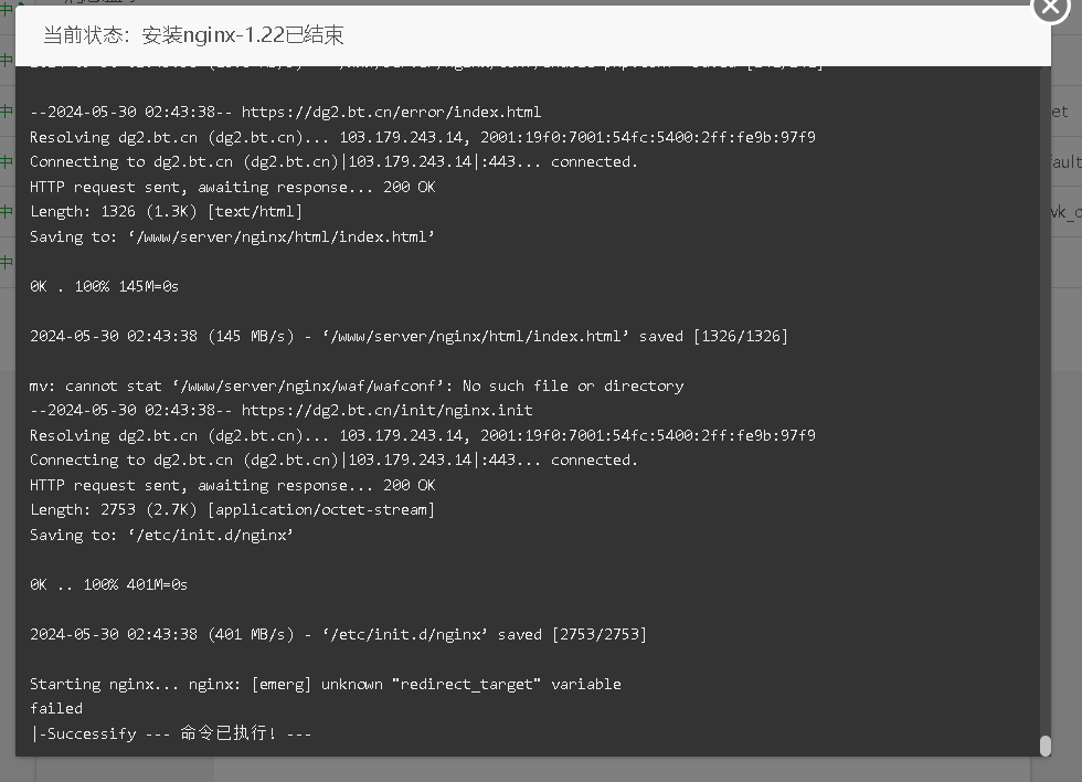

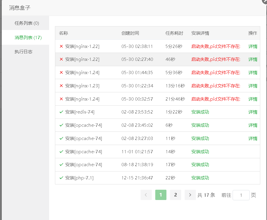

卸载重装也不行,nginx被人植入跳转菠菜的网址了,我就卸载了,重新安装nginx然后就启动不了这样了,切换好几个版本也不行

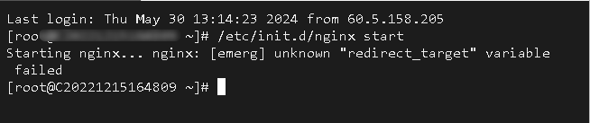

您好,在您ssh终端执行 /etc/init.d/nginx start 截图发来
发表于 2024-5-30 13:20:24 | 显示全部楼层
发表于 2024-5-30 14:06:10 | 显示全部楼层

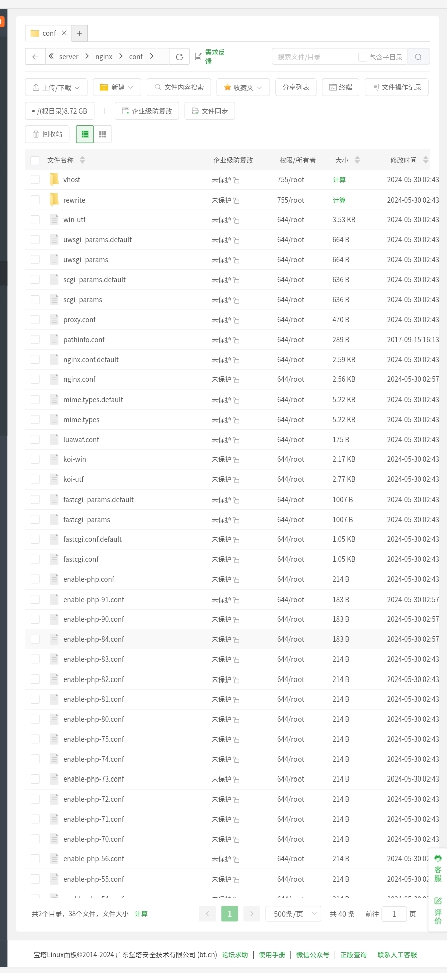

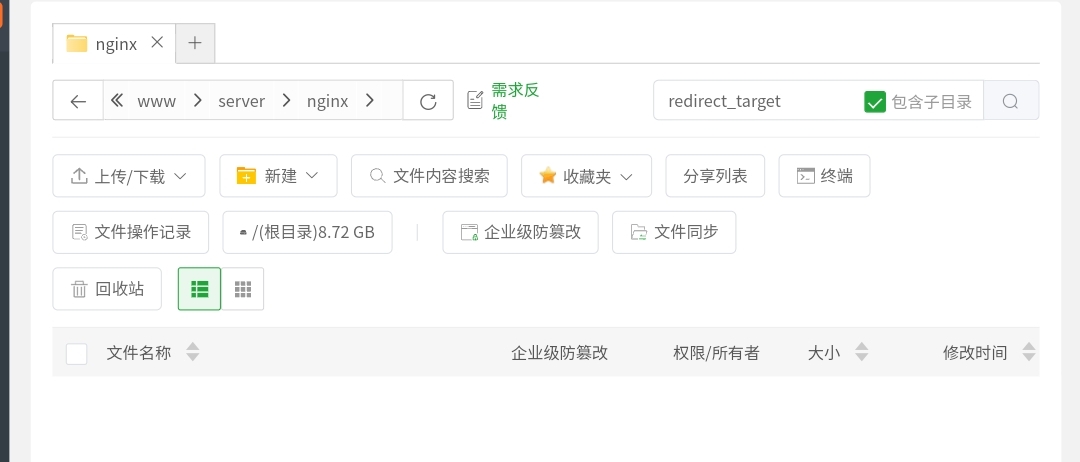

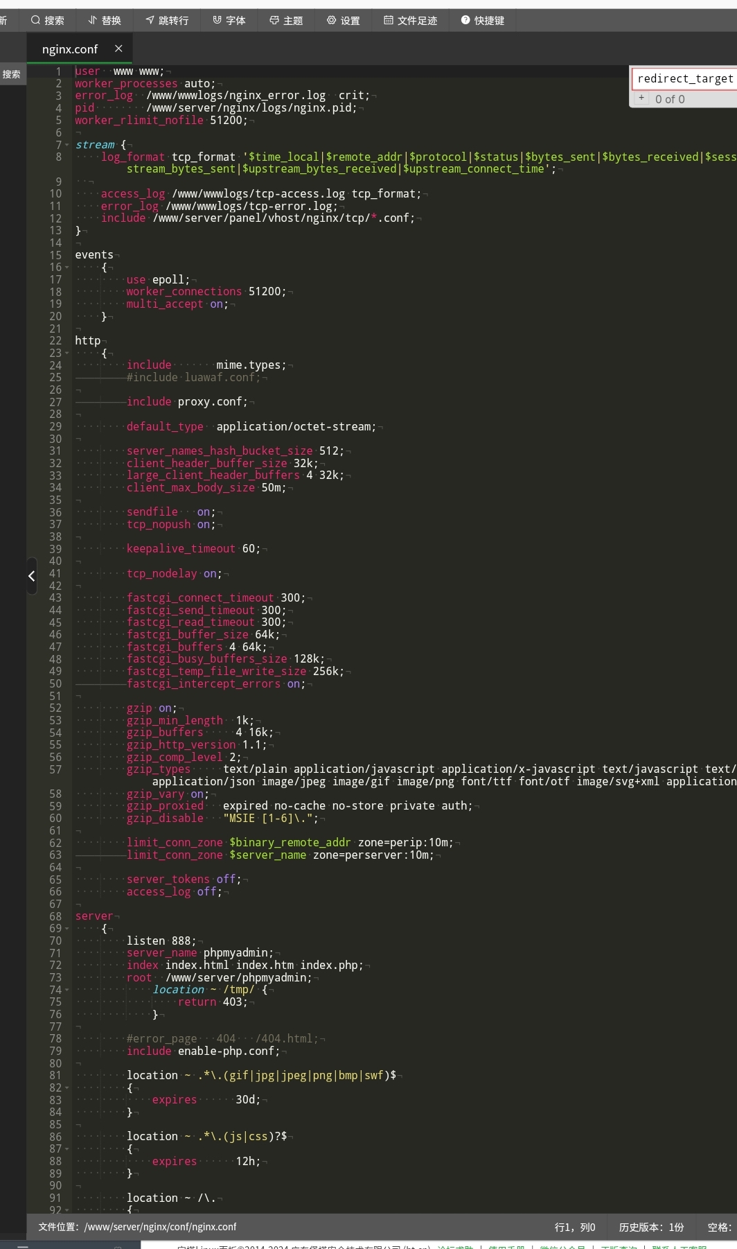

您好,这个是因为有一个位置变量”redirect_target“导致的,检查nginx.conf位置文件里边的里边配置是否多了个”redirect_target“
发表于 2024-5-30 16:45:50 | 显示全部楼层
运维技术阿闯 发表于 2024-5-30 14:06
您好,这个是因为有一个位置变量”redirect_target“导致的,检查nginx.conf位置文件里边的里边配置是否 ...
没有查到这个
