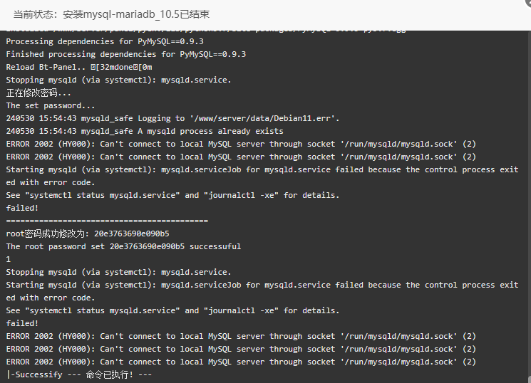

发表于 2024-5-30 15:57:14 | 显示全部楼层
运维技术阿闯 发表于 2024-5-30 15:46
您好,您在您ssh终端执行/etc/init.d/mysql start 并将截图发来
重新安装10.5

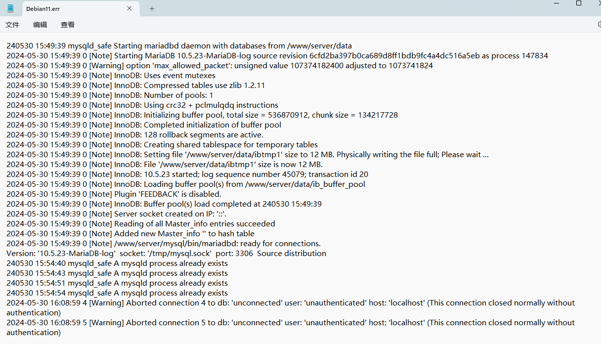

您好,检查一下端口是否被放行,以及手动启动一下MySQL有没有错误提示/etc/init.d/mysql start,/www/server/data/Debian11.err查看日志信息,
发表于 2024-5-30 16:12:01 | 显示全部楼层
运维技术阿闯 发表于 2024-5-30 16:06
您好,检查一下端口是否被放行,以及手动启动一下MySQL有没有错误提示/etc/init.d/mysql start,/www/ser ...
发表于 2024-5-30 16:22:12 | 显示全部楼层
您好,根据日志显示,您有多个数据库在同时运行
要确保您的服务器上有一个数据库进程在运行
ps aux | grep (mysql/mariadb)

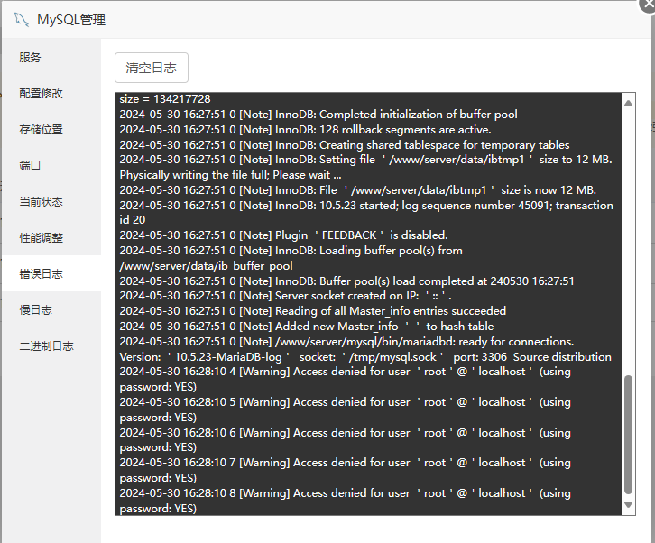

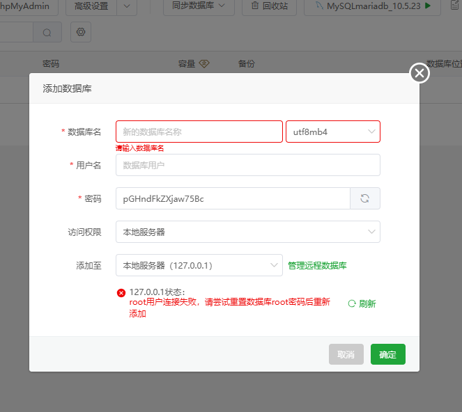

发表于 2024-5-30 16:30:17 | 显示全部楼层
默认密码不对吗
