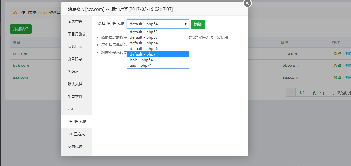

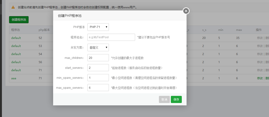

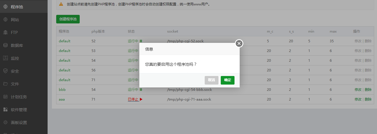

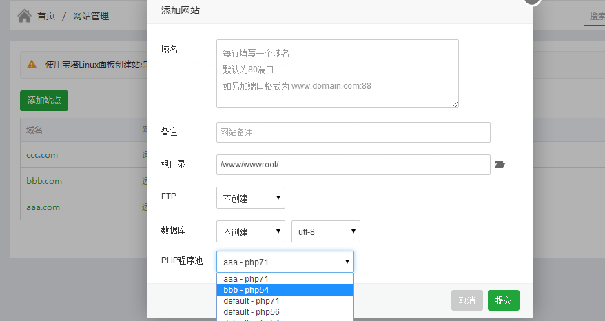

我自己写了个  类似iis的应用程序池
和IIS的类似  一个程序池可以分配给一个或多个网站使用
多个企业网站这种压力小的可以建一个池给多个用,大型要采集的,可以单独给每个站监理一个程序池

官方只能选择php版本  但是每个版本是所有使用这个版本的网站共用
比如有100个网站   其中20个使用php5.3
那么 这20个站点使用同一个php-fpm的socket
我加的这个  是每个php版本都可以运行n个php-fpm   当这20个使用php5.3的站点  你可以划分20个程序池  每个站点就独立   当然你也可以划分随意个,然后对每个站点设置程序池,有些流量低的企业站类可以共用,采集类可以独立。。。。。。。。。。
