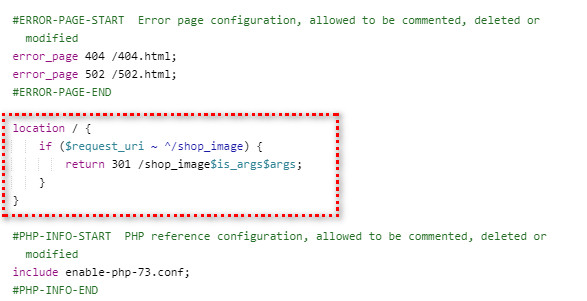

所以我在网站→配置里加了几行正则。
但是没什么卵用,正确的写法应该是如何的呢?
网站→配置
网站→配置

刚才谷歌搜索了一下,
  1. location ~ ^/shop_image/(.*).(jpg|jpeg|png|gif)$ {
  2.     try_files $uri =404;
  3. }
然后重启了一下 Nginx 1.22.1。 可现实又一次狠狠地打击了我 ..

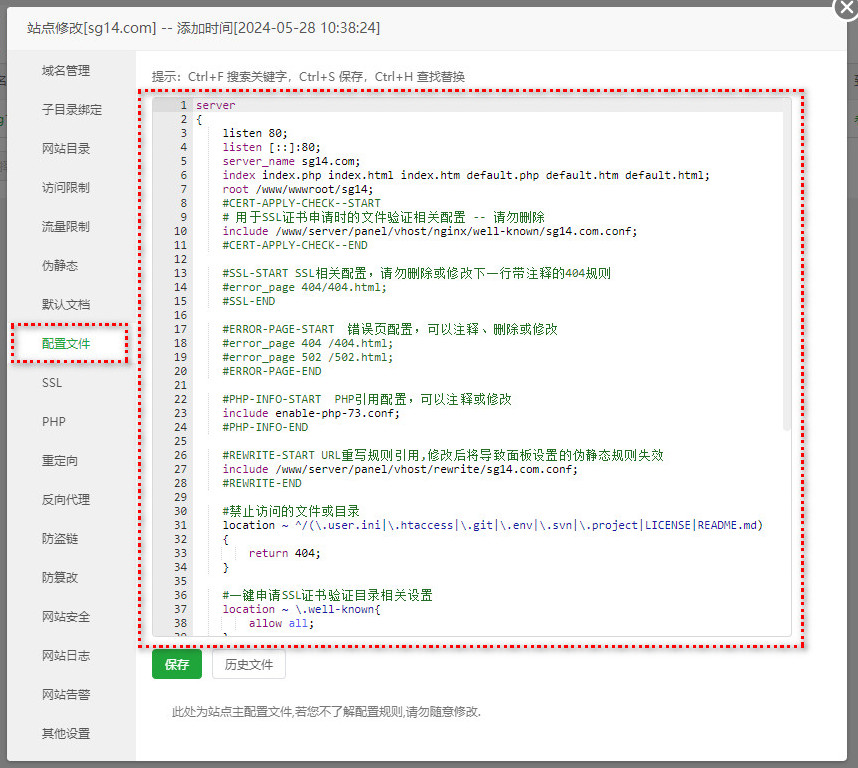

发表于 2024-5-31 16:16:05 | 显示全部楼层
nginx配置文件
nginx配置文件
宝塔面板 → 网站 → 配置(如上图), ‘配置文件’ 在服务器的绝对路径是??
发表于 2024-5-31 16:51:34 | 显示全部楼层
哦~ 原来在 /www/server/panel/vhost/nginx/[域名].conf 位置呀 ..
