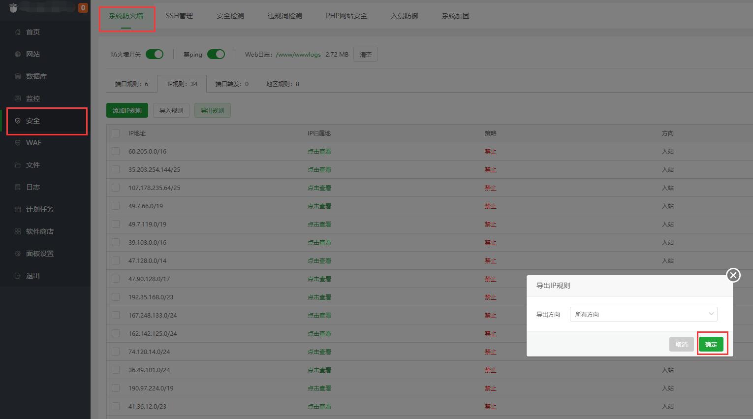

【已完成】系统防火墙导出规则提示文件不存在
发表在 Linux面板2024-6-1 13:33  关闭 [复制链接] 12 3207
系统:CentOS 7.9.2009 x86_64(Py3.7.9)
面板:8.2.0
点击【确定】后,提示如下信息

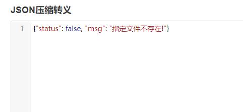

  1. {"status": false, "msg": "\u6307\u5b9a\u6587\u4ef6\u4e0d\u5b58\u5728!"}
