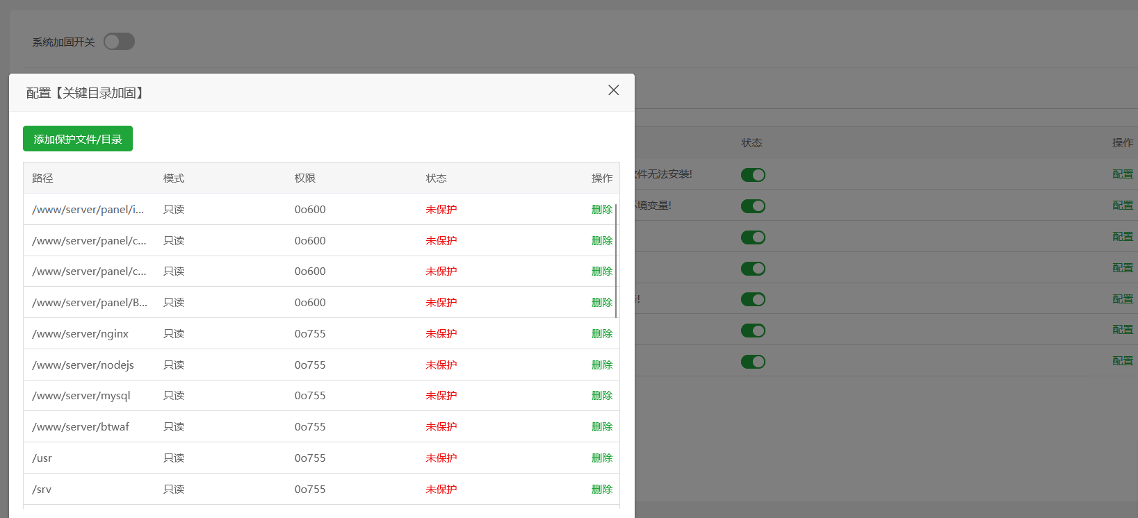

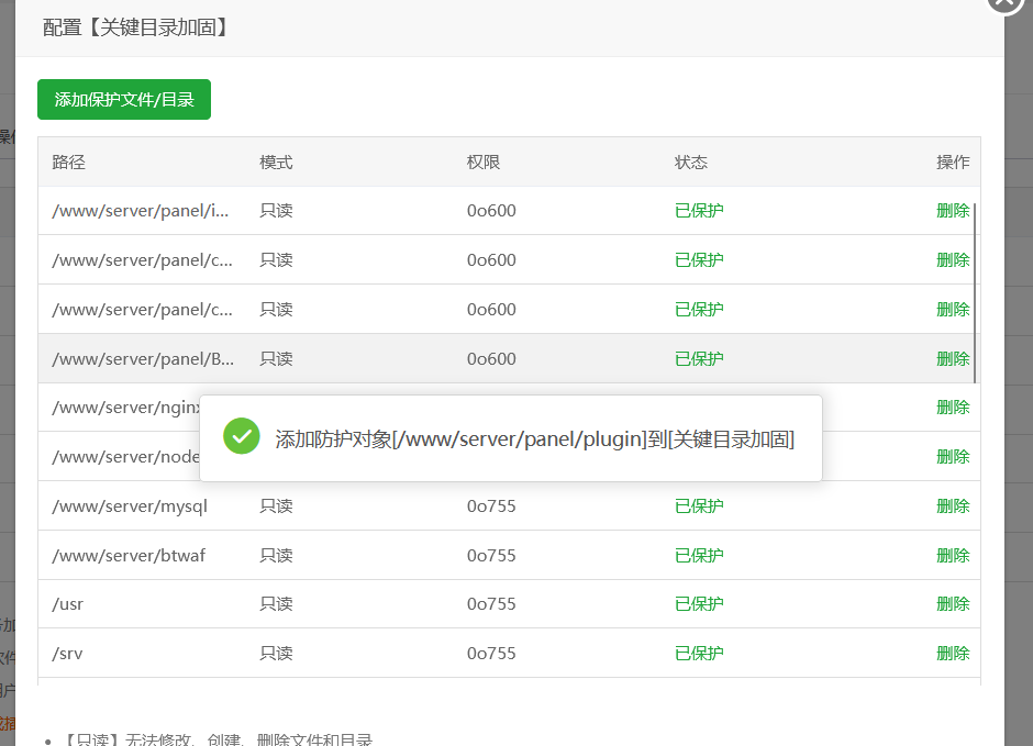

全新安装的8.2,使用系统加固,关键目录加固,添加了几个目录,前几个都正常到后面就添加不上去了,是否做了数量的限制,但是提示时添加成功的。
发表于 2024-6-3 16:23:36 | 显示全部楼层
您好,这个是没有限制 的,您可以添加的,添加后右侧有个滑动的滚条,您可以滑动看看

还是不行呢,而且还出现了一下状况,系统加固的总开关是关闭的,下面的子项的开关确实打开的,子项里面的内容还是未受到保护的

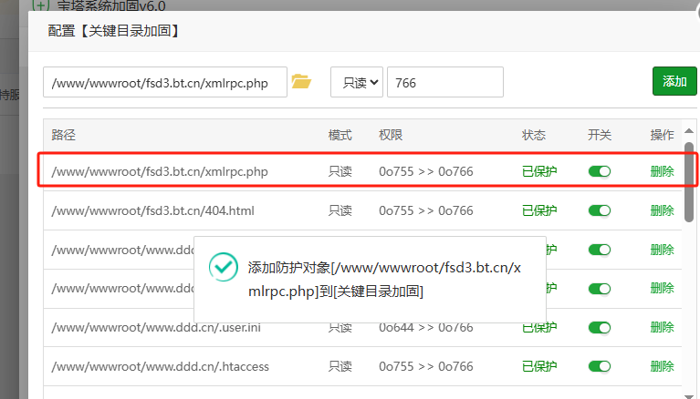

49VT4@_J4)FUYIR2CKXO8KR.png 您好,系统加固是可以的,每次系统加固都会把新加的放在第一个的,
您这边系统加固是否为最新版本呢

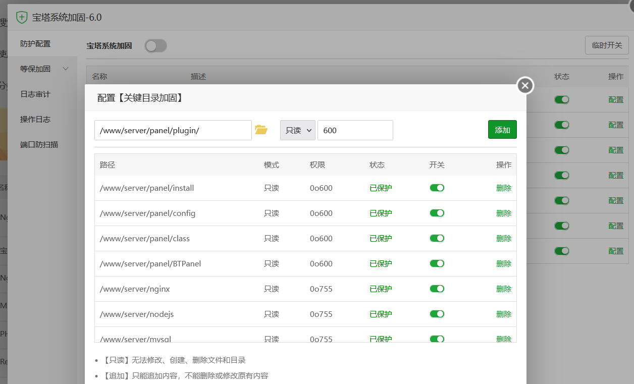

我已经发现问题了,提示的是添加成功,但是列表里面不显示,实际查看文件属性lsattr显示已经是加固的,多了属性i,所以这算是一个小bug,虽然不影响使用,但是还是建议尽快修复
