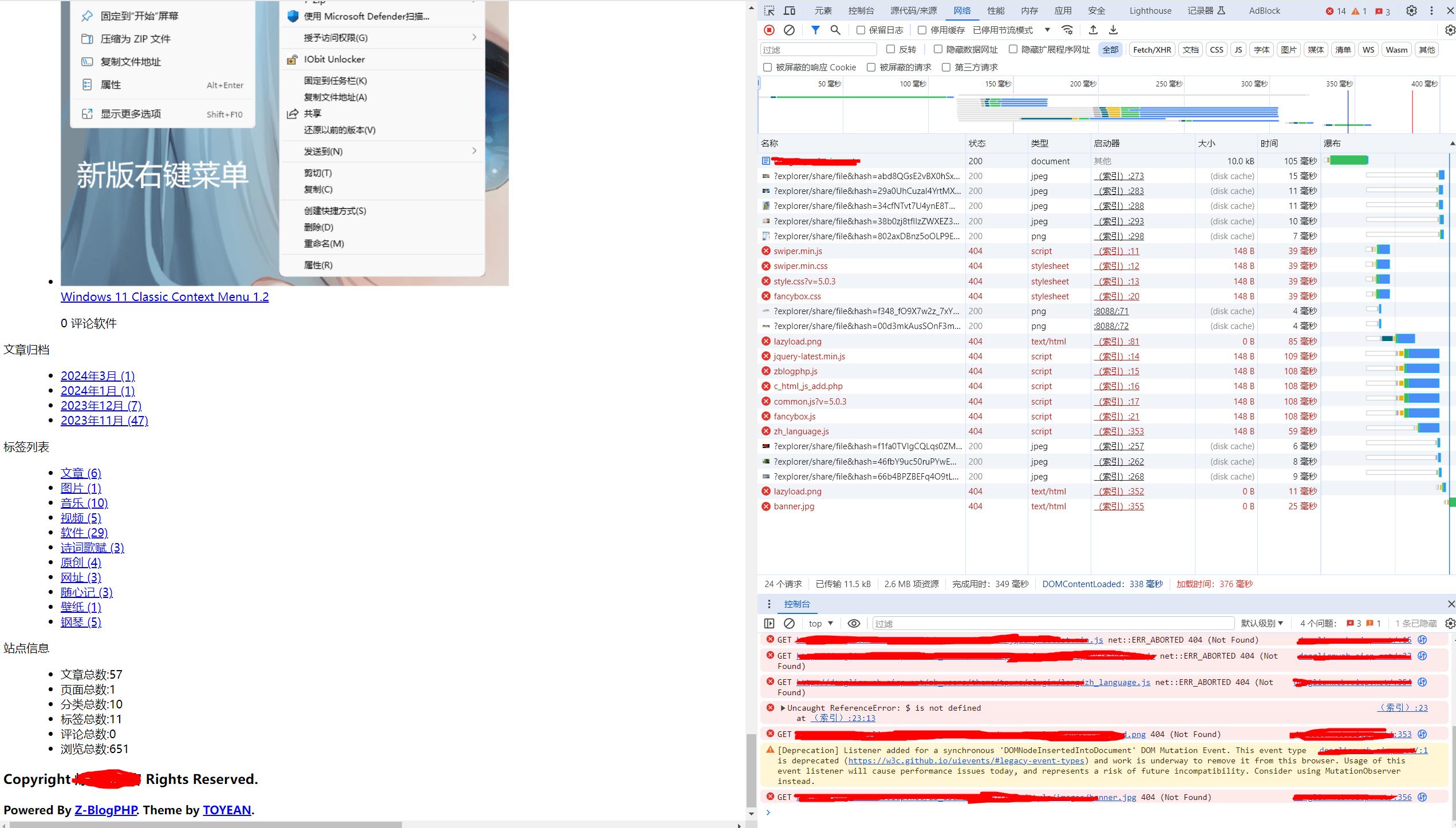

问题描述:Nginx升级到1.26后,内网可以正常访问,而外网无法正常访问。
相关截图(日志、错误):无 360截图20240603212601276.jpg
Nginx升级到1.26后,内网可以正常访问,外网无法正常访问。打开网页后所有的JS代码全部都打不开。

您好!我在内网用ip地址可以正常打开访问,但用域名加端口号访问时就无法正常访问了(打开时就如上图了)。能给个解决问题的思路吗?

您好,我试了用IP地址加端口号和用域名加端口号是一样的,都不能正常访问。都是不能读取CSS和JS文件。

您好,我发现打开网站的首页时是有端口号的,但是首页里面的js和css是没有端口号的,请问题这个怎么设置呀?
就是Nginx1.26不能将端口号传递到子目录前面。
例如:根目录:www.xxx.net:88,可以打开。
           但子目录:www.xxx.net《这里没有端口号》/css,88端口没有传递到这里。
发表于 2024-6-4 23:18:54 | 显示全部楼层
就是外网域名+端口号转发到内网中,外网端口号丢失。
