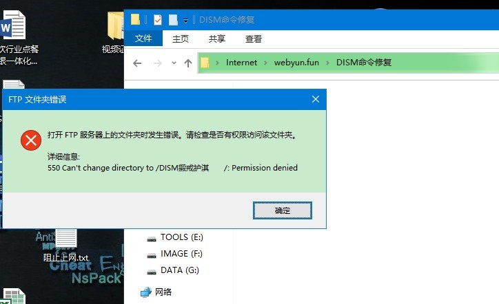

系统版本:centos8
问题描述:宝塔面板的FTP,在windows上面有的打不开,有的乱码,这个需要如何解决呢?
图片说太大了,反正就是乱码,有的打开错误。我传个附件吧

发表于 2024-6-4 11:22:34 | 显示全部楼层
报错的
发表于 2024-6-4 11:42:44 | 显示全部楼层
您好,图片是显示ftp里边为乱码,您在ssh终端看一下是否也是为乱码文件呢

在ssh终端下,和宝塔终端下,显示是正常的。

我的面板是正常的,是ftp里面的文件,在windows通过ftp://访问乱码。

我通过这个,降级到 45的版本,然后修改配置里面的编码解决了乱码问题了。
但是,目录内有的文件打得开有的打不开。

之前乱码的情况也有这个问题,我以为是乱码的问题。结果现在乱码解决了,还是有的可以访问,有的访问报错。

编码问题改成4.5版本就解决了,至于访问报错问题,跟编码没关系.
已经解决了,到FTP文件目录, chmod 775 解决问题.
