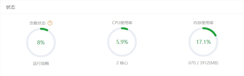

网络没做限制。另外访问宝塔面板的速度是正常的。只是访问nginx搭建站点的速度很慢。都是采用默认配置。局域网另一台电脑,直接安装的ubuntu系统,并未出现。只是安装在VM里边的,有这种情况。
