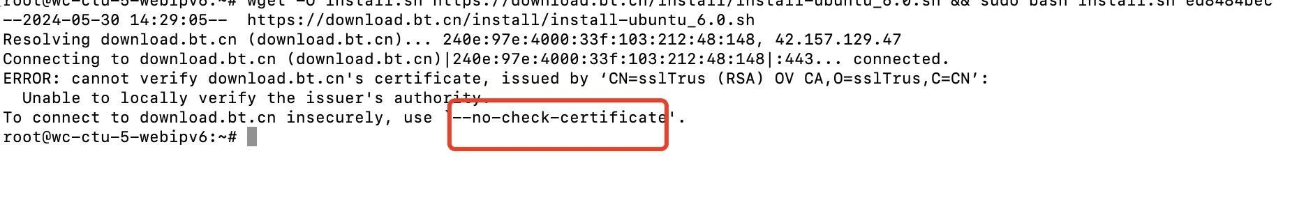

在ubuntu系统 安装宝塔 用这个命令 wget -O install.sh https://download.bt.cn/install/install-ubuntu_6.0.sh && sudo bash install.sh ed8484bec
提示如下了,请问是什么原因了。
发表于 2024-6-5 17:00:03 | 显示全部楼层
提示这个:To connect to download.bt.cn insecurely,use --no-check-certificate

您好,提示您无法连接官网信息,检查一下网络
在您服务器上执行以下命令
  1. echo -e "103.179.243.14 api.bt.cn\n103.179.243.14 download.bt.cn\n103.179.243.14 www.bt.cn" >> /etc/hosts
如果还是不行
执行以下命令
  1. wget -O install.sh https://download.bt.cn/install/install-ubuntu_6.0.sh && sudo bash install.sh ed8484bec --no-check-certificate
