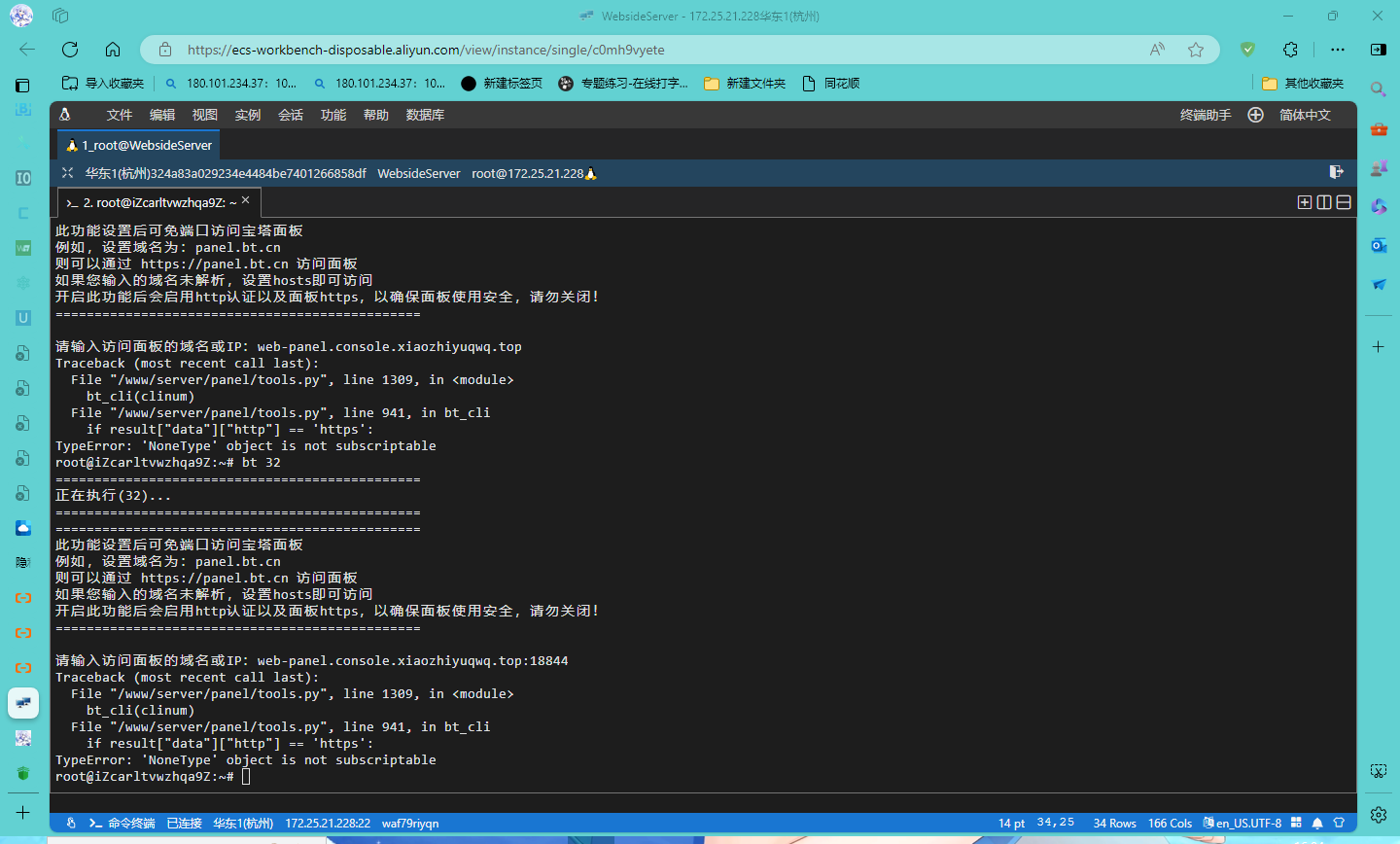

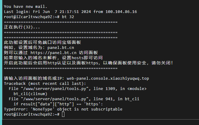

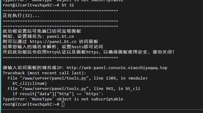

问题1:命令行执行bt 32后错误:

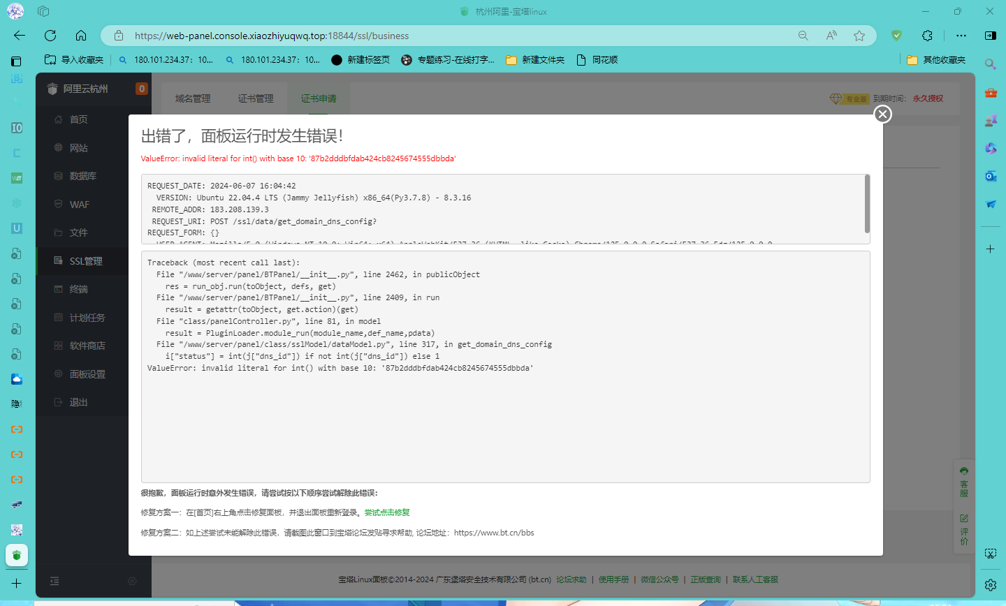

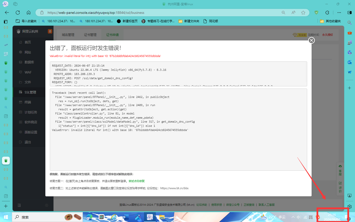

==========问题2:点击到 首页 -> 侧边栏 -> ssl管理 -> 证书申请 -> Let's Encrypt 错误

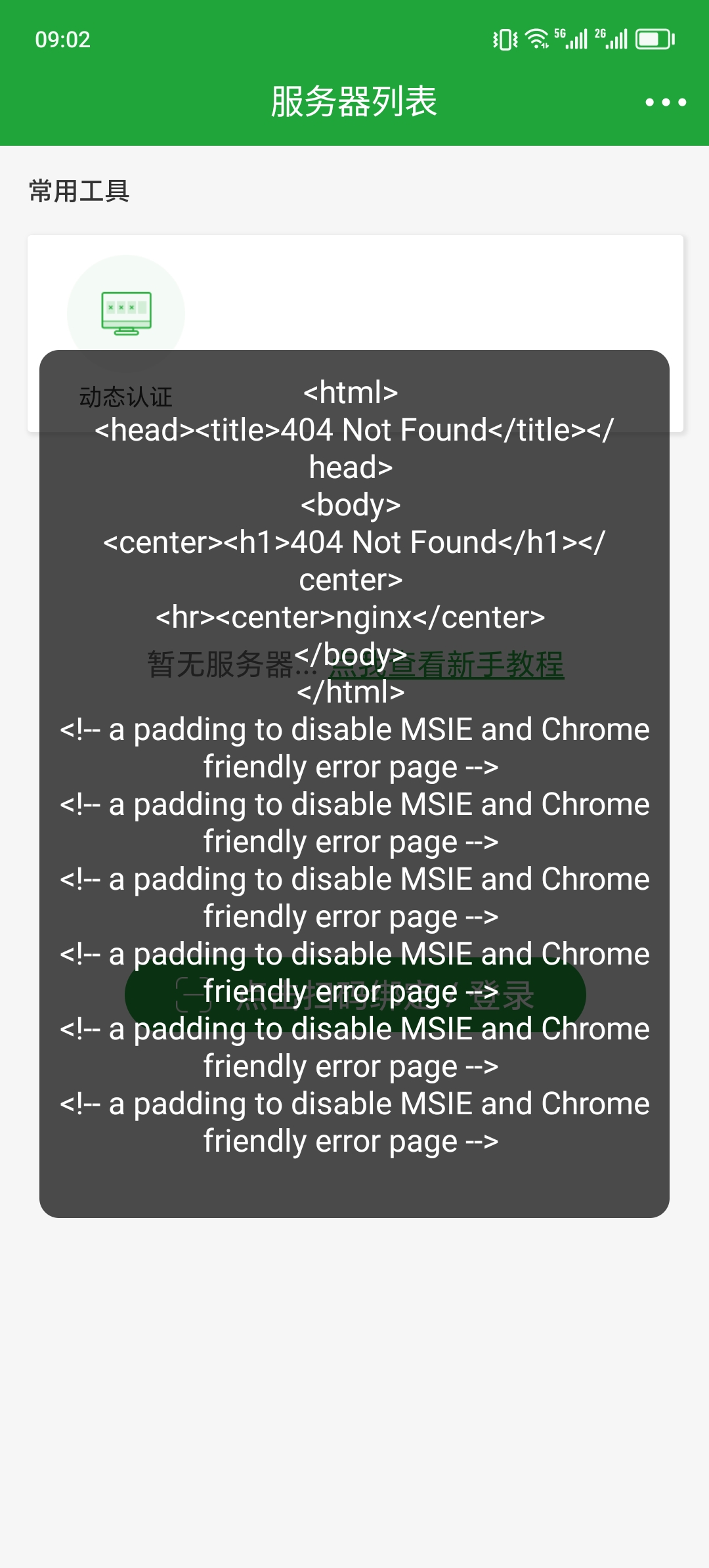

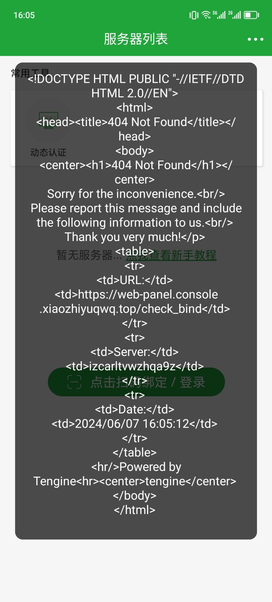

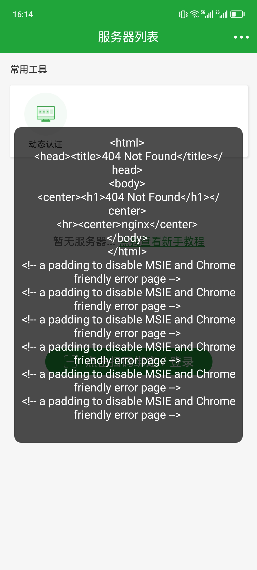

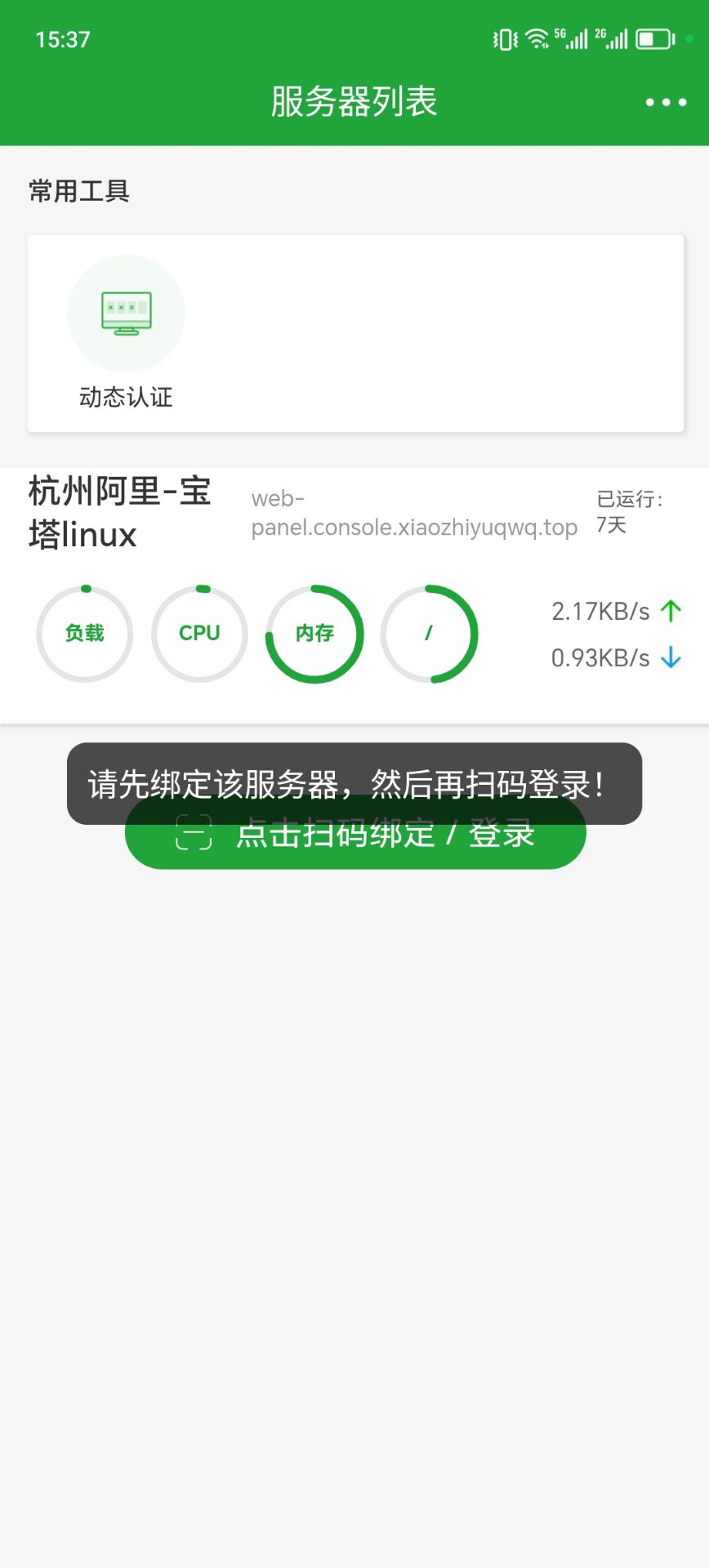

问题3:宝塔app无法绑定(原本是绑定的然后提示没绑定,删除后重新扫码绑定不上):详细情况:已经尝试修复宝塔app插件,重新下载apk。无效(无论是回滚至正式版还是停留测试版)。原来可以点开查看数据但是扫码登录登不上。重新绑定就是后面的样子了。

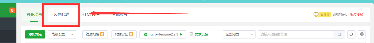

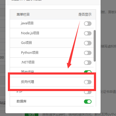

问题4:网站界面的反向代理无法隐藏

发表于 2024-6-7 17:52:08 | 显示全部楼层
您好,第一个是不需要输入端口的,是输入域名直接访问的
第二个这个并未复现您说的,可以通过修复面板查看
第三个这个问题修复过,您可以重新安装一下
第四个问题,您说的网站页面显示这个已经修复了,等待更新就可以

发表于 2024-6-7 21:17:31 | 显示全部楼层
您好!
问题2:修复过了还是这样(右下角标注了时间) zdfgazdrfg0.png

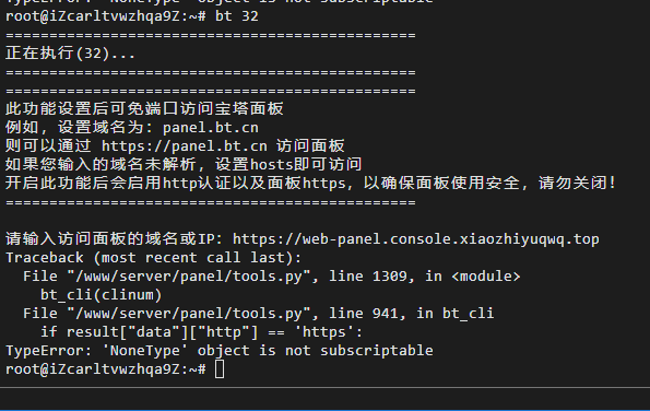

发表于 2024-6-7 21:22:45 | 显示全部楼层
您好!
问题1:
我不知道是不是我不能理解,我这边这样输入都是有问题的。可能是我语文原因读不懂文本。但是我无论如何输入,目标域名就是无法输入。
发表于 2024-6-7 21:34:04 | 显示全部楼层
您好!
第三个问题:我尝试在面板上修复宝塔app插件和在手机(安卓)重新在宝塔官网重新下载apk软件但是还是原来的提示(无法绑定)
发表于 2024-6-10 11:44:38 | 显示全部楼层
来自小海的废物 发表于 2024-6-7 21:34
您好!
第三个问题:我尝试在面板上修复宝塔app插件和在手机(安卓)重新在宝塔官网重新下载apk软件但是 ...
您好,您这边修复一下面板在看看是否正常
发表于 2024-6-11 09:03:17 | 显示全部楼层
运维技术阿闯 发表于 2024-6-10 11:44
您好,您这边修复一下面板在看看是否正常
Screenshot_20240611_090204.jpg 您好。我这边结果应该是不行的。
发表于 2024-6-11 11:53:32 | 显示全部楼层
来自小海的废物 发表于 2024-6-11 09:03
您好。我这边结果应该是不行的。
您好,app这个卸载重装一下看看
发表于 2024-6-11 16:15:06 | 显示全部楼层
运维技术阿闯 发表于 2024-6-11 11:53
您好,app这个卸载重装一下看看
