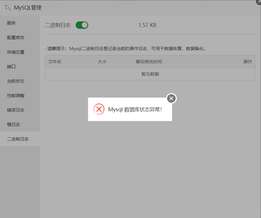

刚安装的MySQL5.7,有问题,又卸载了重装,仍旧如此,请问什么问题?

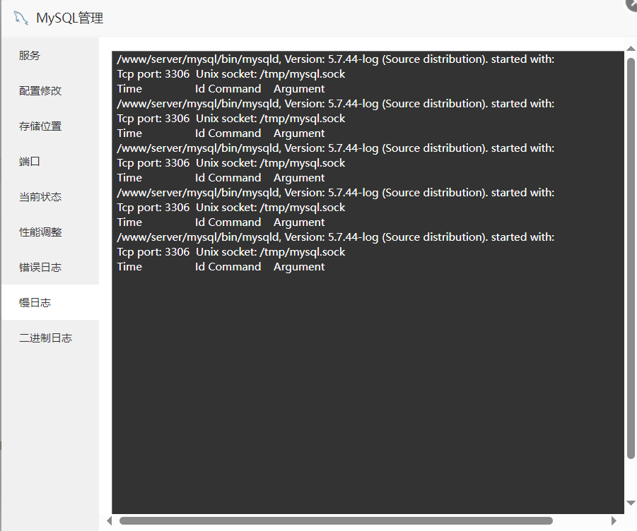

您好,看错误日志,不是慢日志。
