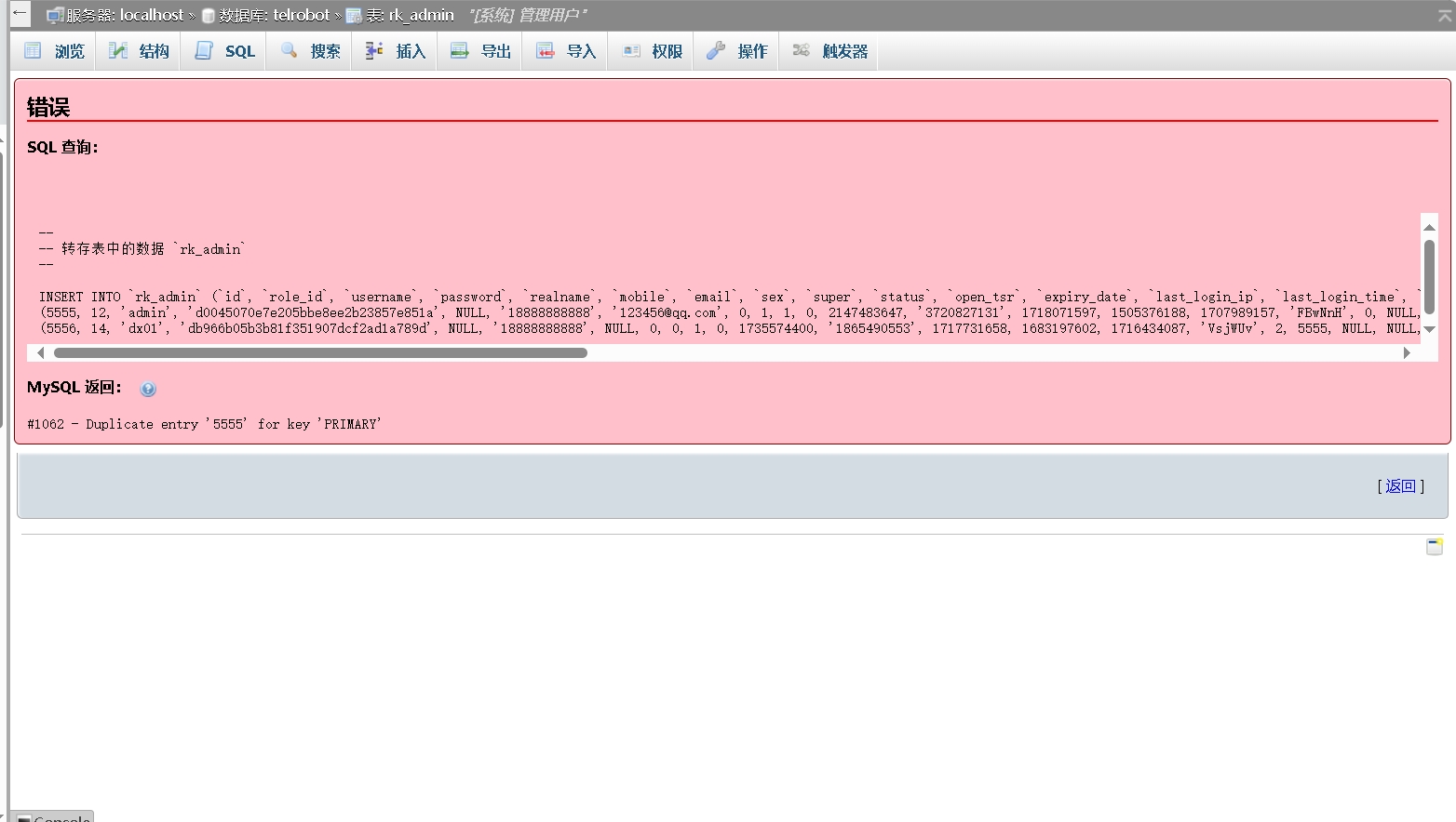

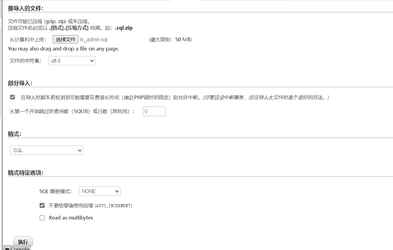

问题描述:因为回档了,把备份的文件导出再导入就出问题了,有没有大佬帮忙看一下怎么回事?

您好,从您提供的信息来看,您似乎尝试向名为 rk_admin 的数据库表中插入数据,但遇到了一个重复键错误。错误消息表明您试图插入一个与主键(PRIMARY KEY)冲突的值 '5555'
如果 id 字段是表 rk_admin 的主键,并且您尝试插入一个已经存在的 id 值(即 '5555'),那么您会遇到这个错误。您需要确保每次插入的 id 值都是唯一的。
发表于 2024-6-11 14:52:00 | 显示全部楼层
这个错误表明你在试图向数据库中插入一个值时,该值已经存在于数据库的唯一索引列中,因此MySQL拒绝了这次插入操作。错误消息中的 "Duplicate entry '5555' for key 'PRIMARY'" 表明,你尝试插入的值 '5555' 在主键列中已经存在。
要解决这个问题,你可以检查你的插入操作,确保你没有重复插入相同的主键值。你也可以尝试在插入数据之前查询数据库,确认该主键值是否已经存在,以避免重复插入相同的值。    SQL语句错了

那是不是可以把原文件都删除掉再直接插入
发表于 2024-6-12 09:02:54 | 显示全部楼层
人人智能 发表于 2024-6-11 17:48
那是不是可以把原文件都删除掉再直接插入
您好,是可以将原有的存在的值进行删除后在操作,但是请在操作前做个快照
