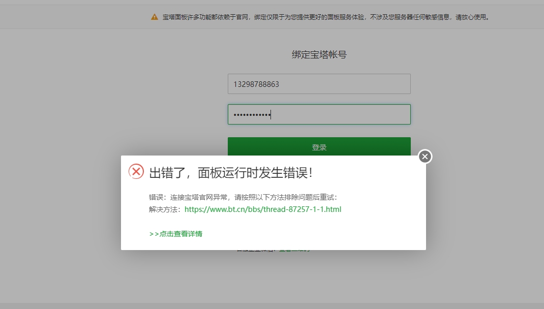

【已完成】宝塔绑定不了账号
发表在 Linux面板2024-6-12 16:11  关闭 [复制链接] 9 2521
Ubuntu 19.04
宝塔绑定不了账号,修复面板不

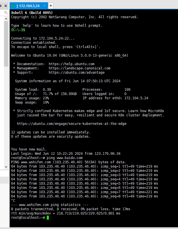

您好,您安装提示的方式进行修复一下
然后看终端里边是否可以ping通www.bt.cn
发表于 2024-6-12 18:23:22 | 显示全部楼层
运维技术阿闯 发表于 2024-6-12 16:51
您好,您安装提示的方式进行修复一下
然后看终端里边是否可以ping通www.bt.cn ...
发表于 2024-6-13 10:07:09 | 显示全部楼层
您好,ping 命令已经找到了 www.bt.cn 的 IP 地址,并且正在发送 ICMP 请求。那么您应该继续观察 ping 的输出,看看是否有回复。
没有回复的话代表网络有问题,需要检查网络了
发表于 2024-6-13 14:03:36 | 显示全部楼层
运维技术阿闯 发表于 2024-6-13 10:07
您好,ping 命令已经找到了 www.bt.cn 的 IP 地址,并且正在发送 ICMP 请求。那么您应该继续观察 ping 的 ...
一直没有回复,那这怎么解决呢?
发表于 2024-6-13 15:42:33 | 显示全部楼层
shuangshuang 发表于 2024-6-13 14:03
一直没有回复,那这怎么解决呢?
您好,在看看ping www.baidu.com有没有回复,还是没有回复的话找厂商吧,机器没有网络。
发表于 2024-6-14 15:52:04 | 显示全部楼层
运维技术阿闯 发表于 2024-6-13 15:42
您好,在看看ping www.baidu.com有没有回复,还是没有回复的话找厂商吧,机器没有网络。 ...
百度可以
发表于 2024-6-14 16:34:26 | 显示全部楼层
您好,您到您ssh终端执行bt 16修复一下面板,如果还是无法访问的话,}
执行以下命令
echo -e "103.179.243.14 api.bt.cn\n103.179.243.14 download.bt.cn\n103.179.243.14 www.bt.cn" >> /etc/hosts
发表于 2024-6-17 09:57:52 | 显示全部楼层
执行以下命令
echo -e "103.179.24 ...
可以了,谢谢
