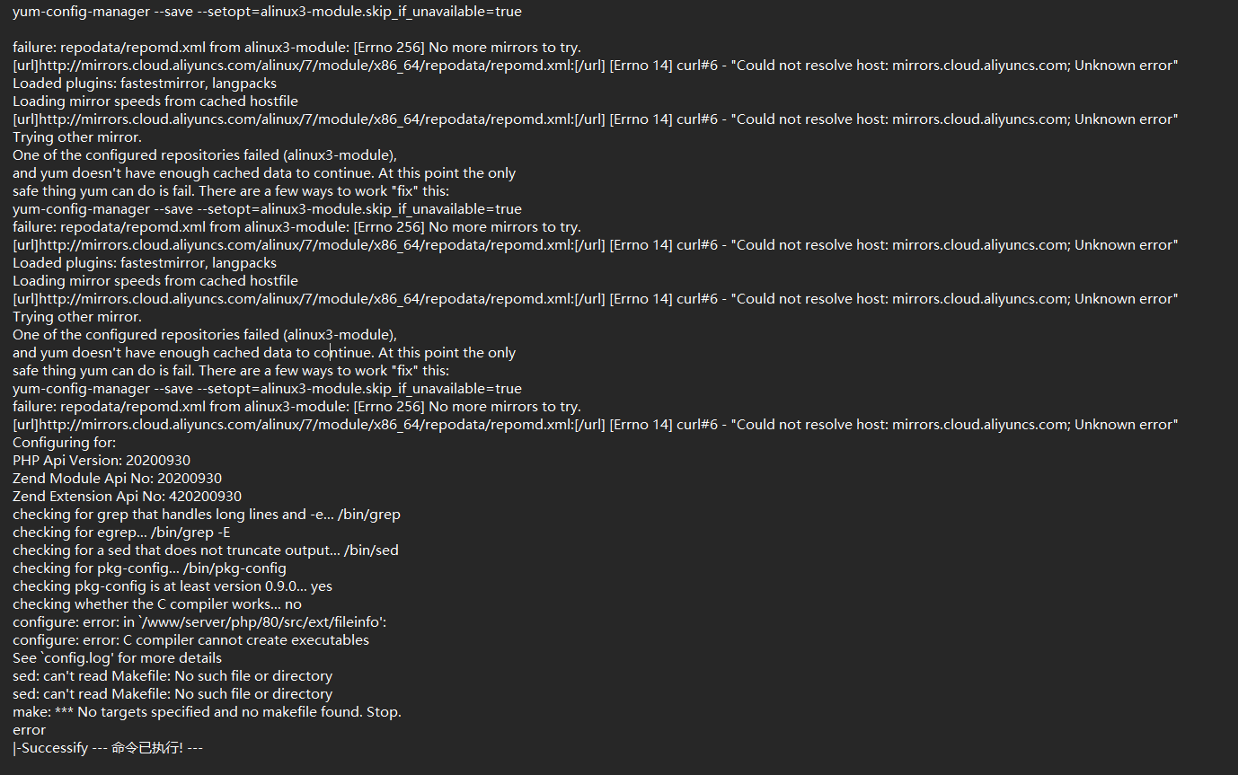

我也是一样的问题,php8.0安装不上fileinfo,7.4版本的就可以安装,然后下面是部分执行日志

您好,您这个问题是因为网络原因,以及yum缓存的问题
尝试清除YUM缓存并重新运行命令
  1. sudo yum clean all
如果不行就是网络目前有问题,可以检测一下
网络没有问题的话,可以查看依赖
sudo yum install pkgconfig
sudo yum install gcc
