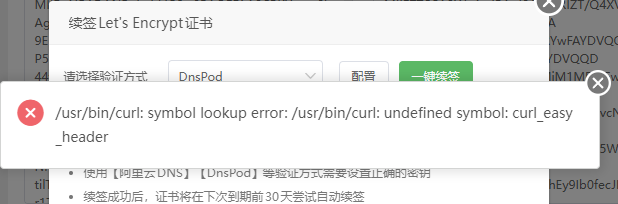

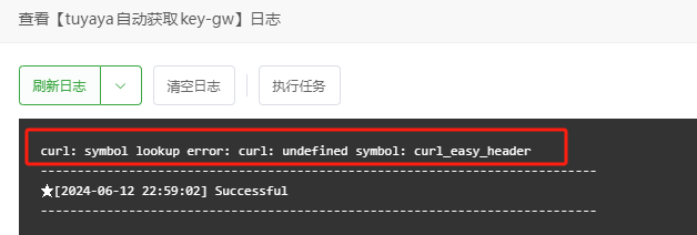

问题描述:执行计划任务(任务类型是访问url-get)时,提示:curl: symbol lookup error: curl: undefined symbol: curl_easy_header
执行计划任务(任务类型是访问url-get)时,提示:curl: symbol lookup error: curl: undefined symbol: curl_easy_header,续签证书时提示/usr/bin/curl: symbol lookup error: /usr/bin/curl: undefined symbol: curl_easy_header
计划任务
计划任务
续签证书
续签证书

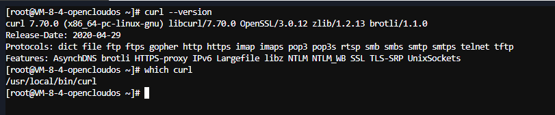

1718261487860.jpg 这个是我服务器上的curl的版本,以及默认的位置(usr/local/bin/curl),但是我看在续订证书报错访问的是usr/bin/curl,是不是和请求不同目录下的curl有关系?我该怎么处理? 90DFED46-4E20-4beb-A337-AB70A3AFE251.png

您好,问题已经解决了,因为您的请求节点在香港,取消掉hosts中的解析,然后更换请求节点就好了
