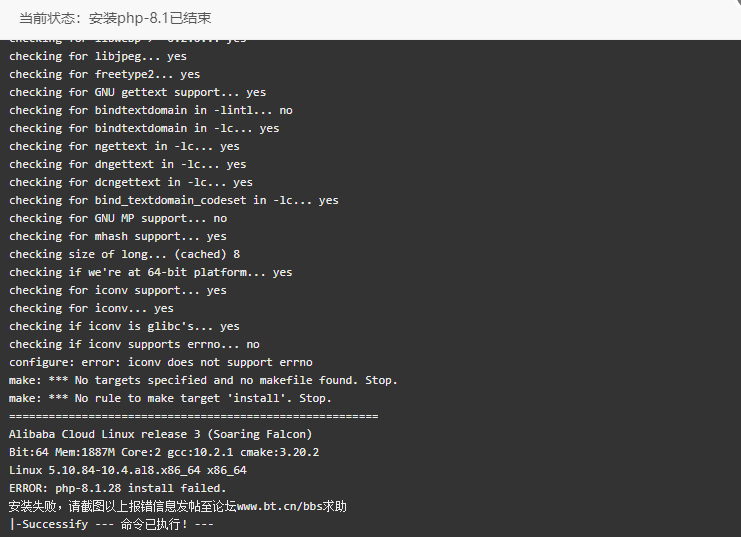

问题描述:php8.1编译安装失败,尝试过极速安装,7.4版本以上php都无法安装。
发表于 2024-6-13 14:24:33 | 显示全部楼层
您好,这些错误表明在配置 PHP 编译时,configure 脚本检测到 iconv 库不支持 errno,这通常是一个兼容性问题。errno 是一个全局变量,用于在 C 库函数调用失败时存储错误代码。
如何您没有任何添加的编译象的话请执行以下操作
  1. sudo apt-get install libiconv-hook-dev libiconv1.15-dev
然后重新安装

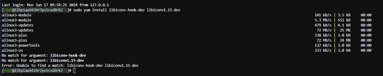

有执行,返回 “sudo: apt-get: command not found”,这意味这什么呢?
发表于 2024-6-13 17:16:43 | 显示全部楼层
运维技术阿闯 发表于 2024-6-13 16:50
您好,您执行以下命令

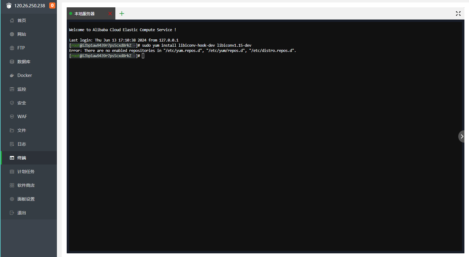

发表于 2024-6-13 17:25:03 | 显示全部楼层
宝塔用户_egwbcm 发表于 2024-6-13 17:16
这张图片是我运行的结果,您看看?
您好,您这个问题是安装源的问题,
您这边可以从尝试,将可以先将 /etc/yum.repos.d 目录下的文件备份到其他位置
找到一份相应的仓库配置文件放到/etc/yum.repos.d/目录下
然后重新建立缓存

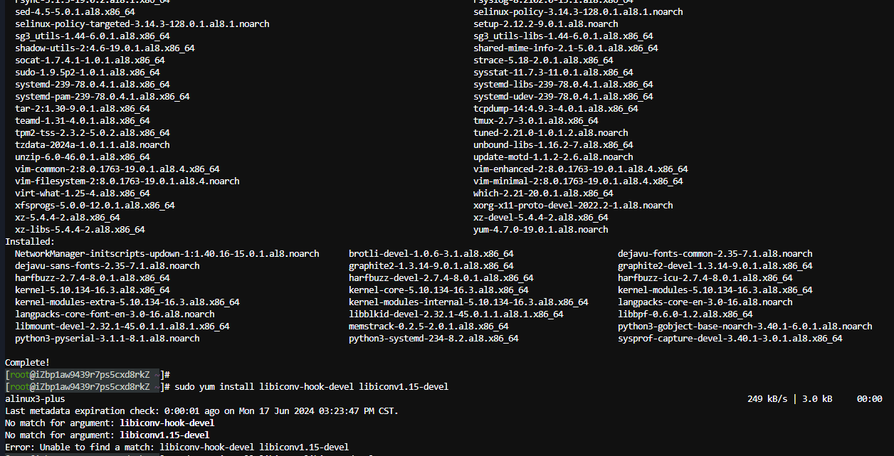

发表于 2024-6-17 09:15:35 | 显示全部楼层
如果更换之后执行命令还是返回erorr呢?
以下链接是我和阿里云售后的对话记录
https://smartservice.console.aliyun.com/service/chat?id=00094CD88X
发表于 2024-6-17 10:22:50 | 显示全部楼层
发表于 2024-6-17 10:23:40 | 显示全部楼层
运维技术阿闯 发表于 2024-6-14 09:50
您好,您可以联系一下厂商那边,让厂商那边给您操作一下
以下链接是我和阿里云售后的对话记录
https://smartservice.console.aliyun.com/service/chat?id=00094CD88X 12.png
发表于 2024-6-17 14:36:44 | 显示全部楼层
以下链接是我和阿里云售后的对话记录
您好,根据以下执行
  1. yum update
  2. sudo yum install libiconv-hook-devel libiconv1.15-devel
发表于 2024-6-17 15:27:34 | 显示全部楼层
不行啊,我想现在我们的问题就是无法安装iconv库对吧?
