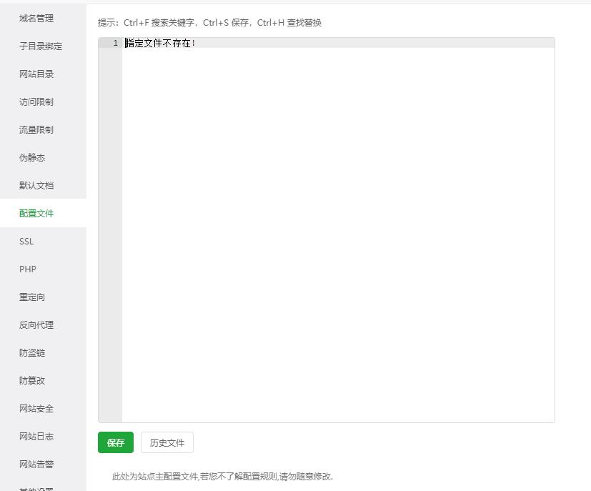

刚升级的最新版宝塔Linux正式版8.2.0,每次登陆宝塔后,点击某个站点,弹出站点修改,选择配置文件就会显示“指定文件不存在!”需要过一会或者反复刷新几次后才能显示。但是也比较奇怪,比如显示正常后,我再重新登陆,站点配置,显示也正常,哪怕重启服务器再登陆也正常。但是基本上当天第一次登陆,点击一定会出现“指定文件不存在!

好的,没有解决。还是在每天的第一天出现了,过一会刷新页面后,正常了。但是删除浏览器缓存,也正常,如果是js文件没加载好的问题的话,应该缓存没有了,问题也会出现才对。
发表于 2024-6-15 13:54:24 | 显示全部楼层
换了一个浏览器重新登陆,还真又碰到了。请求/files?action=GetFileBody,{status: false, msg: "指定文件不存在!"}
F12,从登陆到点开站点配置,有3个加载失败的xhr。1、/panel/public/get_public_config 2、/push?action=get_push_list  3、/monitor/process_management/specific_resource_load_type

其实是传参的时候路径错了,少了个目录
path: /www/server/panel/vhost//*.conf
正确目录应该是
path: /www/server/panel/vhost/nginx/*.conf
解决方法:可以到/www/server/panel/vhost/nginx/这个目录下把网站.conf文件复制一份到这个目录即可/www/server/panel/vhost/
