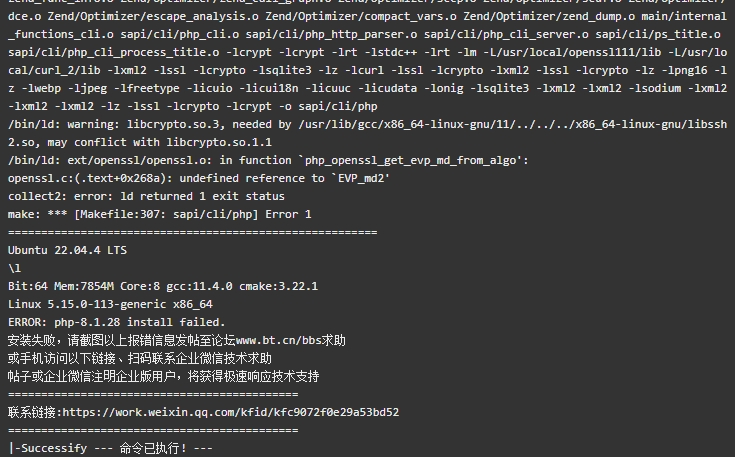

【待反馈】php: symbol lookup error: php: undefined symbol: EVP_md2, vers...
发表在 Linux面板2024-6-15 03:11 [复制链接] 27 6881

本地服务器安装的PHP81,也遇到相同的问题了,你们这边现在给的解决方案能否发一下?谢谢
发表于 2024-7-6 12:00:44 | 显示全部楼层
发表于 2024-7-6 14:36:58 | 显示全部楼层
您好,您这边是否有安装openssl
openssl version看有没有
如果没有通过以下命令安装
sudo apt-get update
sudo apt-get install openssl libssl-dev

有安装的。
OpenSSL 3.0.2 15 Mar 2022 (Library: OpenSSL 3.0.2 15 Mar 2022)
发表于 2024-7-6 15:00:28 | 显示全部楼层
yootou 发表于 2024-7-6 14:40
有安装的。
您这边看一下网络原因,提示到链接到www.bt.cn 443端口超时
做一些hosts解析
  1. echo -e "103.179.243.14 api.bt.cn\n103.179.243.14 download.bt.cn\n103.179.243.14 www.bt.cn" >> /etc/hosts

最后重装系统,再重新安装面板和运行环境,搞定。
估计原因是在上次装了系统后,先执行了apt update

我在升级wsl里的Ubuntu后,也遇到了这样的问题,根据官方提供的方案也没解决,最后只能自己重新编译安装php
