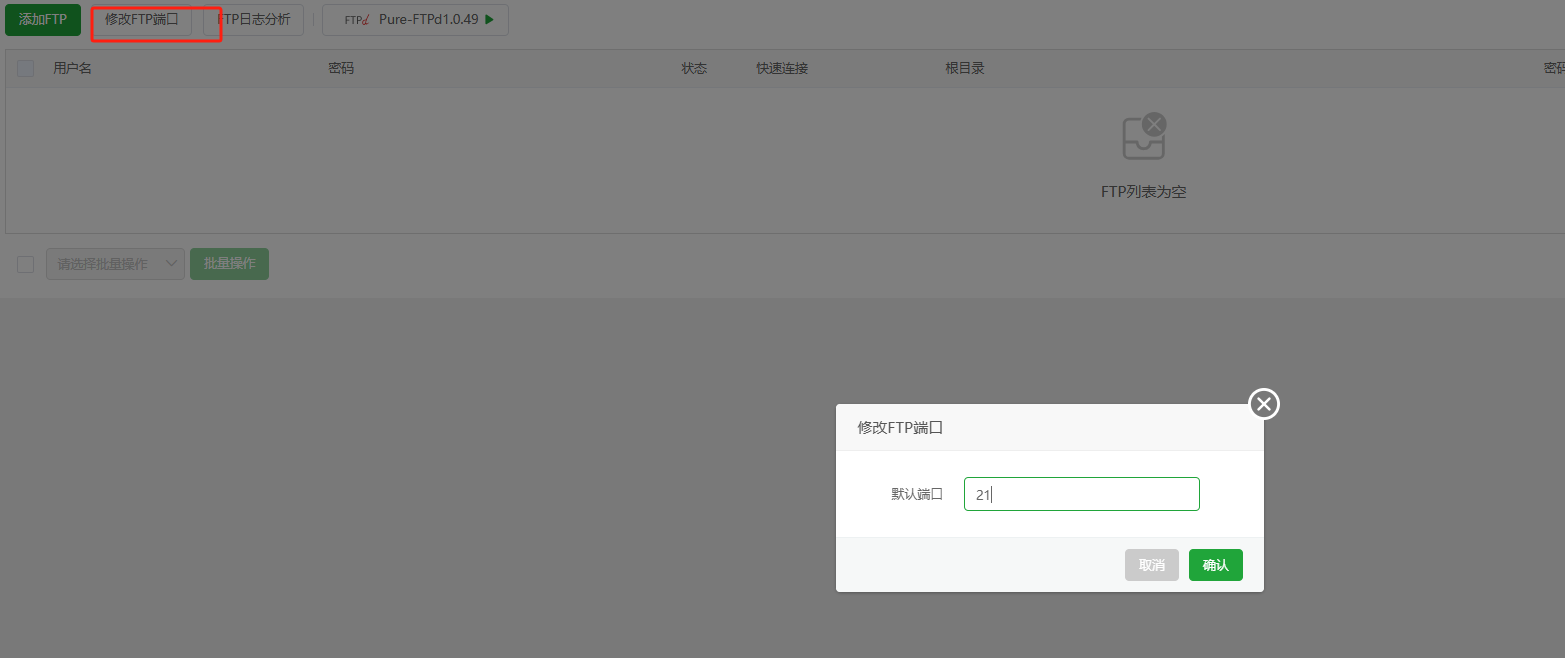

whhack 发表于 2024-7-11 15:03
你在开玩笑,不支持修改FTP端口?直接曝露21?????好好的升级个毛线,基本的东西都做不好了。。。 ...
您好,您是通过这里修改的端口的吗
发表于 2024-7-11 19:47:40 | 显示全部楼层
运维技术阿闯 发表于 2024-7-11 15:25
您好,您是通过这里修改的端口的吗
必须啊,不然呢?

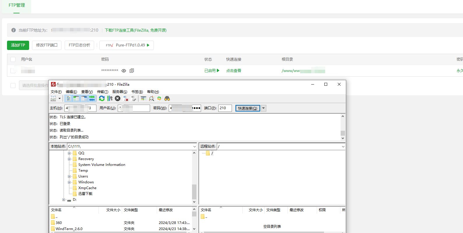

发表于 2024-7-12 09:58:29 | 显示全部楼层
whhack 发表于 2024-7-11 19:47
必须啊,不然呢?
好的,您稍等,我这边测试一下,修改了21端口后市可以连接的
这边是只修改了21端口为210,可以连接
