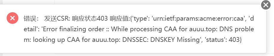

【待反馈】大佬们申请证书出现错误: 发送CSR: 响应状态403
发表在 Linux面板2024-6-19 11:22 [复制链接] 22 7913
面板、插件版本:所有版本都一样
系统版本:CentOS 7.6
[size=1.4]
问题描述:申请免费证书出现:错误: 发送CSR: 响应状态403 响应值:{'type': 'urn:ietf:params:acme:error:caa', 'detail': 'Error finalizing order :: While processing CAA for auuu.top: DNS problem: looking up CAA for auuu.top: DNSSEC: DNSKEY Missing', 'status': 403}删掉域名重新添加也是这样

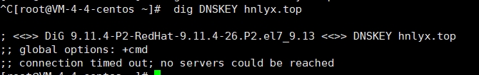

   - 检查DNSKEY和RRSIG记录是否正确发布:
     ```sh
     dig DNSKEY auuu.top
     dig RRSIG auuu.top

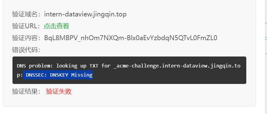

同样问题,只有.top域名有这个问题

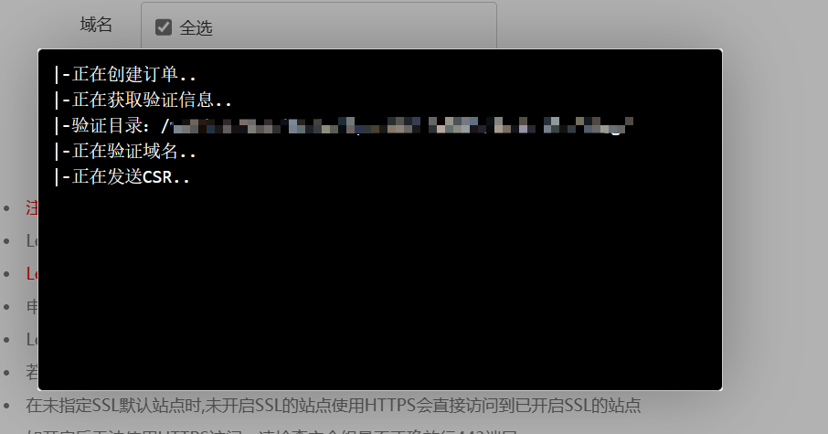

发表于 2024-6-26 15:47:08 | 显示全部楼层
发表于 2024-6-26 16:53:27 | 显示全部楼层
查看是否ca出现问题的方法:这边由于没有.top的域名,大家可以在厂商那边申请一下证书查看一下是否出现问题,如果是同样的,就是ca那边出现了问题,如果厂商那边可以申请的话,我这边跟进一下
