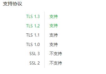

协议已支持TLSv1 TLSv1.1 TLSv1.2 TLSv1.3;
虽说有可能是机器低版本的浏览器扫描,但每天二十多个错误记录,看着真闹心,大家都是这样的吗?用啥办法解决的?
目前使用的是:Nginx 1.22.1
还是说升级一下nginx版本?

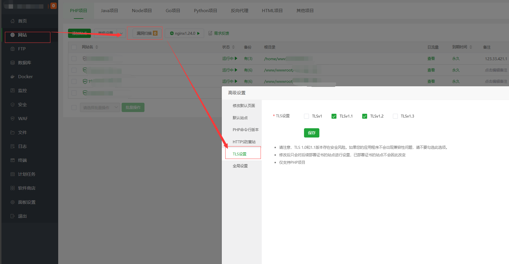

发表于 2024-6-24 11:19:54 | 显示全部楼层
您好,您打开这里看一下
发表于 2024-6-24 15:38:47 | 显示全部楼层
运维技术阿闯 发表于 2024-6-24 11:19
您好,您打开这里看一下
这些地方我也都勾选了,不知道咋处理了,每天几十个握手错误
发表于 2024-6-24 17:24:02 | 显示全部楼层
您好,按照我勾选的地方先取消掉TLSv1和TLSv3,然后再观察观察后续会不会出现这种情况
发表于 2024-6-25 01:29:15 | 显示全部楼层
运维技术阿闯 发表于 2024-6-24 17:24
您好,按照我勾选的地方先取消掉TLSv1和TLSv3,然后再观察观察后续会不会出现这种情况 ...
嗯,以按照你的方法,取消勾选TLSv1和TLSv3,只是上面注释说明的是这些修改对后期部署证书站点才生效,不知道需不需要在站点配置中去修改,先观察一下看看
发表于 2024-6-25 01:41:52 | 显示全部楼层
按照你的操作,取消了TLSv1和TLSv3,但错误日志中还是有这个握手失败的提示,看上面提示的是,取消勾选TLSv1和TLSv3好像只针对后期部署SSL站点生效,我要不要在站点配置文件中取消TLSv1和TLSv3
发表于 2024-7-1 09:25:41 | 显示全部楼层
宝塔用户_zgkbap 发表于 2024-6-25 01:41
按照你的操作,取消了TLSv1和TLSv3,但错误日志中还是有这个握手失败的提示,看上面提示的是,取消勾选TL ...
您好,可以的,您可以操作看一下
发表于 2024-7-1 18:20:14 | 显示全部楼层
运维技术阿闯 发表于 2024-7-1 09:25
您好,可以的,您可以操作看一下
已经解决了,我升级了一下nginx版本,就没有再出现这个问题了,估计是nginx1.22.1这个版本有问题,我已经升级到nginx1.24版本了,没再出现这个问题了
