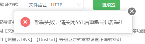

显示需要关闭ssl才能续签
但是关闭了ssl就没有续签的按键
只能重新申请
而重新申请一直失败
请问这种情况怎么解决

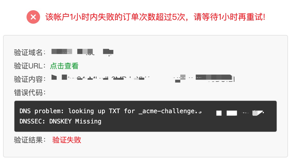

另外昨天也是提示1小时报错,到今天都过了24小时了。今天第一次尝试也是提示1小时

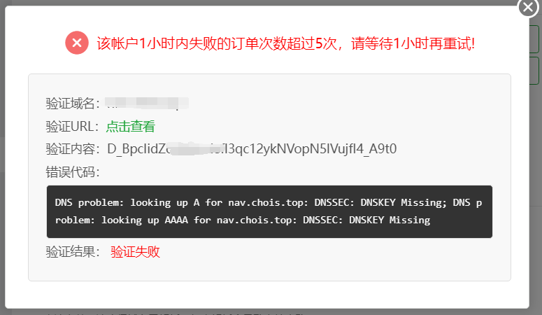

发表于 2024-6-25 16:10:04 | 显示全部楼层
运维技术阿闯 发表于 2024-6-25 15:59
您好,请将申请失败的截图发一下
验证内容:gygEZGOPasmo1w1NYPpCy-4TMrm6NOoML1OicYsAl_Q
错误代码:
DNS problem: looking up A for tbxmapp.top: DNSSEC: DNSKEY Missing; DNS problem: looking up AAAA for tbxmapp.top: DNSSEC: DNSKEY Missing
发表于 2024-6-25 16:58:54 | 显示全部楼层
错误代码:
您好,这个错误表明您尝试访问域名 tbxmapp.top 时遇到了 DNS 解析问题,具体是因为 DNSSEC 中缺少 DNSKEY 记录导致的。
您可以等待一段时间后再次尝试访问该域名,看看问题是否解决
如果问题持续存在,您可以尝试联系该域名的所有者或管理者,询问他们关于 DNSKEY 记录的情况。他们可能需要配置域名服务器以添加正确的 DNSKEY 记录。
您可以尝试使用其他的 DNS 解析服务
但您可以尝试暂时禁用 DNSSEC 验证来绕过当前的问题
