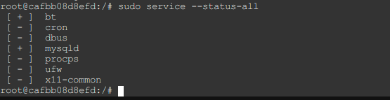

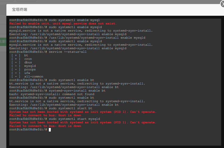

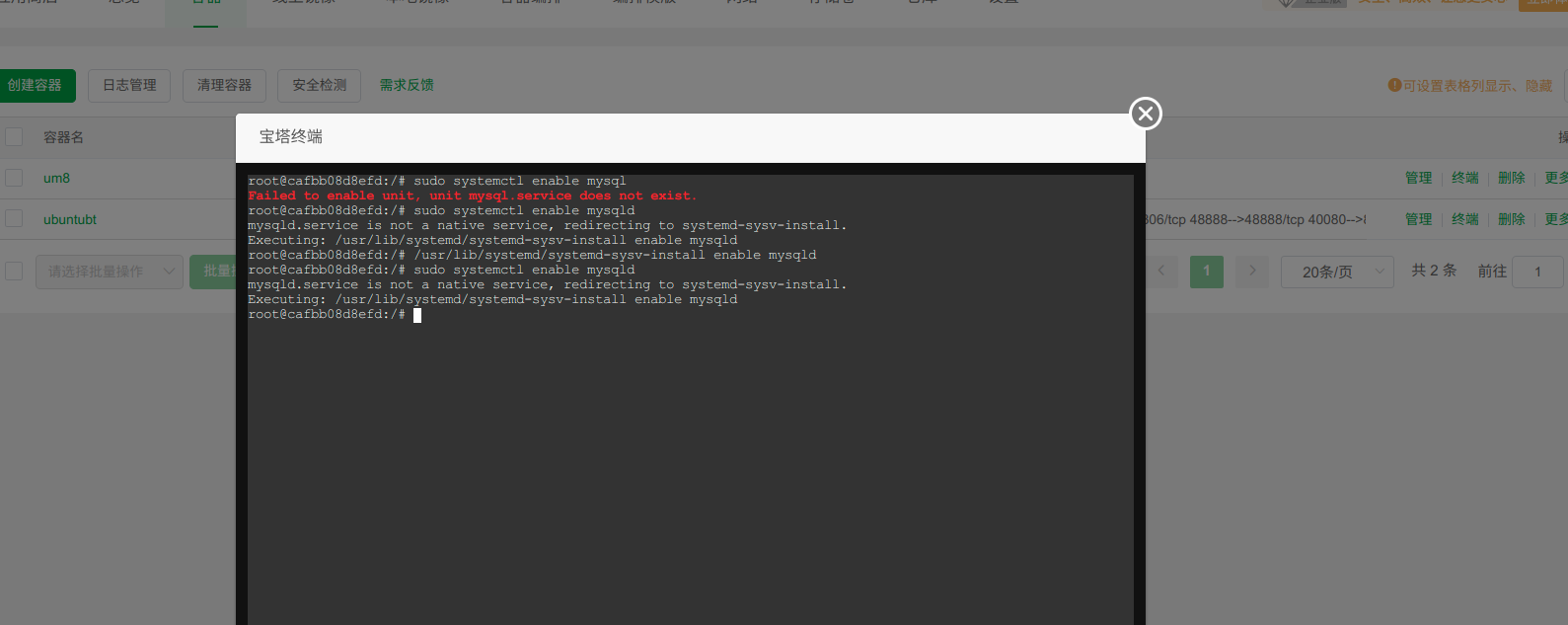

发表于 2024-6-27 17:15:32 | 显示全部楼层
wave460 发表于 2024-6-27 16:24
不管用 重启后还是不能自动启动
你好,您这边提示到不是本机的操作,您首先要看一下目前的服务是否启动,然后看到服务名称后再启动,您输入的都不是正确的

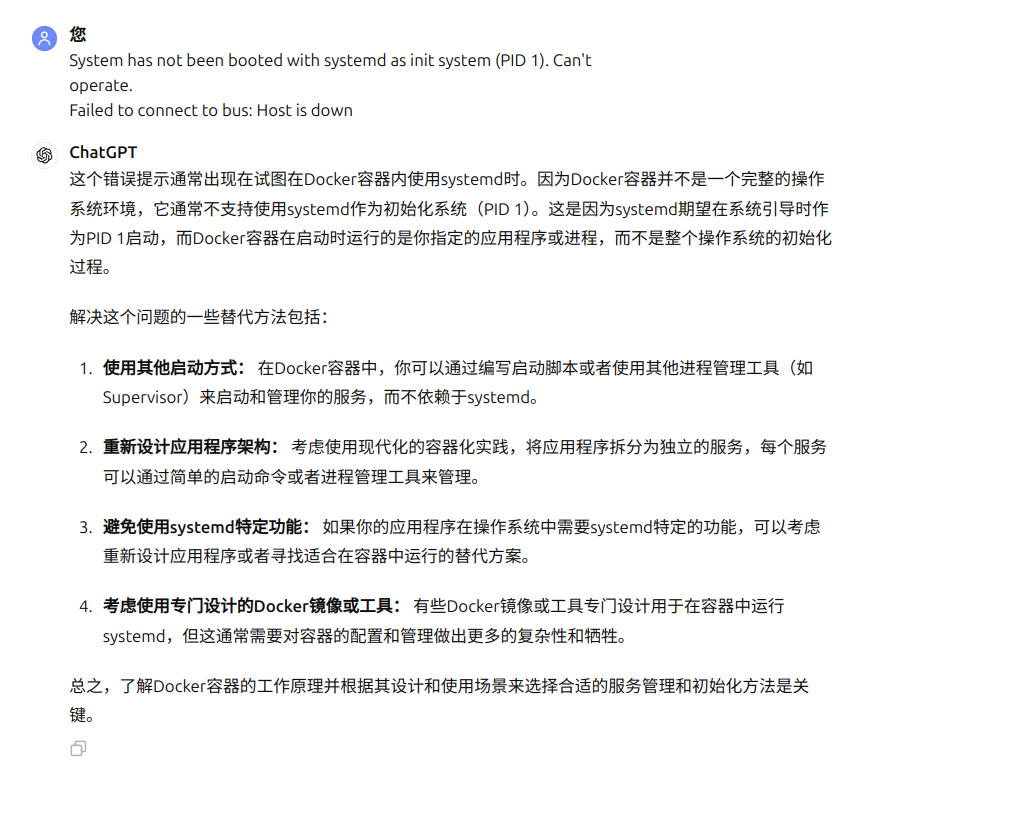

发表于 2024-6-28 14:06:09 | 显示全部楼层
运维技术阿闯 发表于 2024-6-27 17:15
你好,您这边提示到不是本机的操作,您首先要看一下目前的服务是否启动,然后看到服务名称后再启动,您输 ...
这是在docker bash里执行的

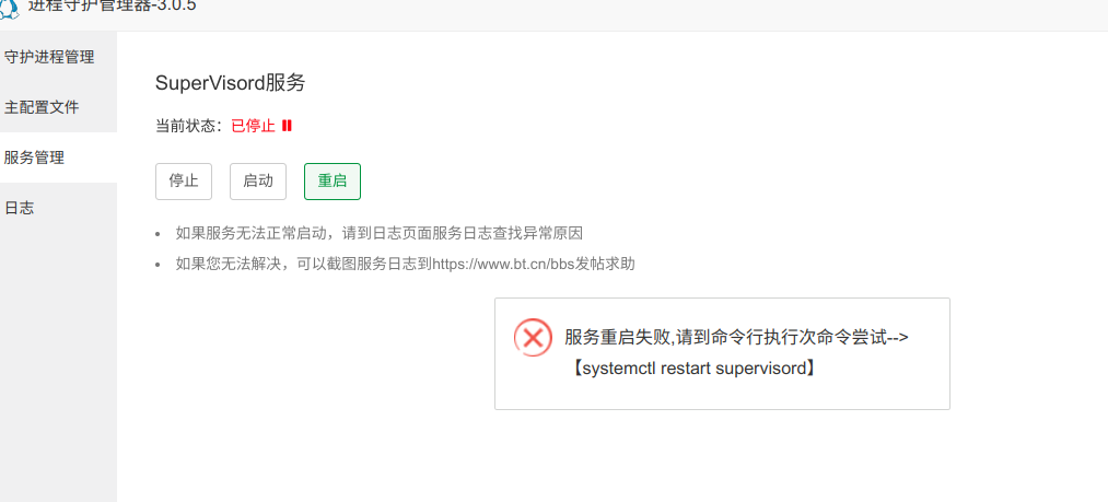

应该是这个原因,但是进程守护也需要用systemctl

您好,如果您用不了systemct的话,看使用 /etc/init.d/nginx start这种形式
开机自启的话到面板设置中的告警方式,会有一个告警设置
告警设置中会有一个告警列表,里边有个服务停止告警
您可以选择,其中还有告警后自启动
或者是通过编辑vim /etc/rc.d/rc.local文件来执行

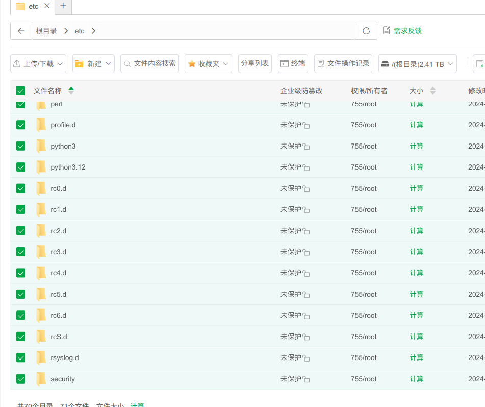

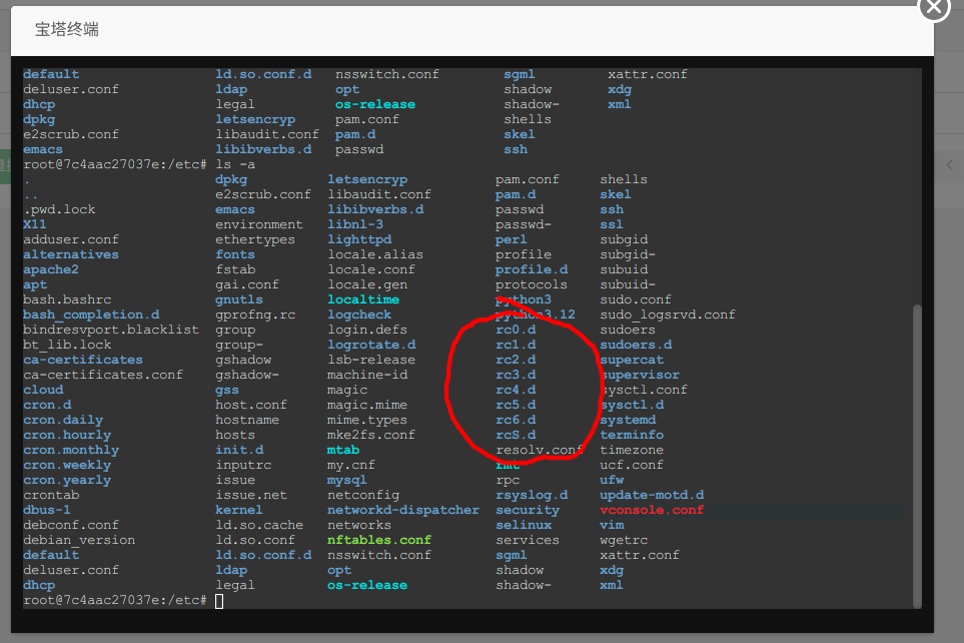

截图 2024-06-29 11-04-55.png 没有rc.d,有这几个
发表于 2024-7-1 10:04:48 | 显示全部楼层
wave460 发表于 2024-6-29 11:05
没有rc.d,有这几个
您好,您在您ssh终端执行一下命令,而不是在这里看呢
发表于 2024-7-11 00:02:49 | 显示全部楼层
还是没有rd
发表于 2024-7-11 00:03:57 | 显示全部楼层
QQ20240711-000011.png 还是没有rd
发表于 2024-7-15 09:29:12 | 显示全部楼层
您好,没有的话,就尝试使用/etc/init.d/的方式来启动吧
