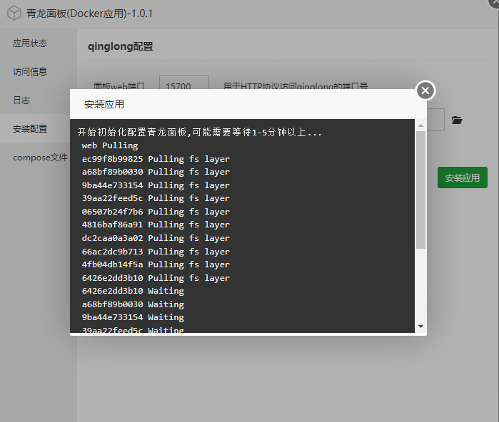

此教程适用使用Docker过程中的以下情况:
1.拉取镜像提示超时/无法正常拉取镜像 9fb163bb0b53ee6ebba8efe22b45baf3.png

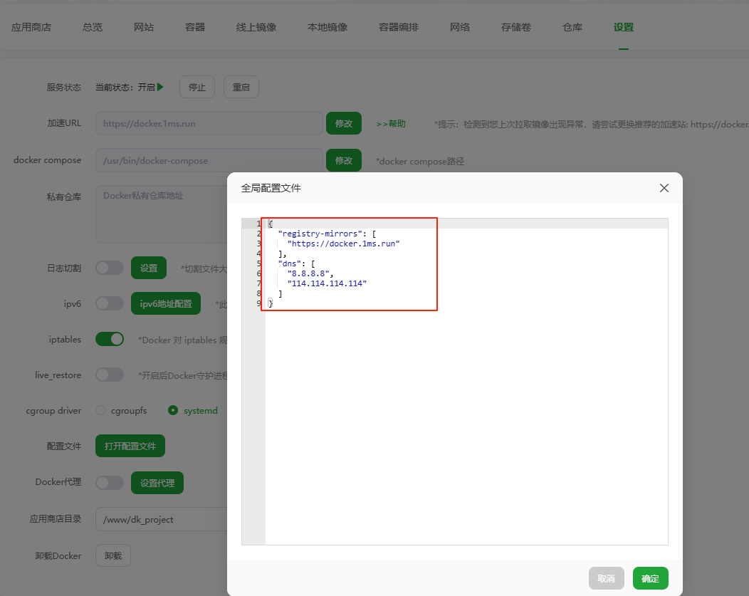

宝塔面板的Docker模块如何切换加速站?
操作方式:点击宝塔面板 --> 点击左侧Docker --> 点击上方设置 --> 点击修改加速URL --> 填入您的加速URL(可以尝试预设的)
目前已知可用的加速URL有哪些?
  1. https://docker.1ms.run  (*此站目前测试较稳定,可以优先尝试)
  2. https://docker.m.daocloud.io
  3. https://docker.kubesre.xyz
附加: 对于有些用户设置了 还是不能使用的情况 请手动添加如下dns内容(注意json格式,否则会导致docker启动失败)
--> 打开配置文件
  1. {
  2.     "registry-mirrors": [
  3.         "https://docker.1ms.run"
  4.     ],
  5.     "dns": [
  6.         "8.8.8.8",
  7.         "114.114.114.114"
  8.     ]
  9. }
修改完成后
1.点击保存
2.点击上方重启按钮 重启Docker后尝试重新安装
