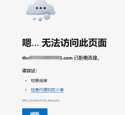

打开域名,准备安装wordpress的时候就打不开网页了,有个我需要说一下,前些天不会整,反复在服务器重启安装了系统及修改密码,宝塔指令我是用CMD和finalshell进行的,有个php8.2、8.1、8.0三种版本我反复切换过,现在打不开安装wordpress界面也,我不知道要怎么整了,然后论谈里看了好久,没有找到对应的问题

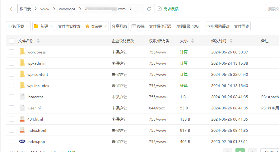

端口,在服务器防火墙放行了。与宝塔面版端口一致的(如图
域名,添加了www.和@的服务器IP地址。
但是我不知道要怎么检查CDN或者外部的安全策略。

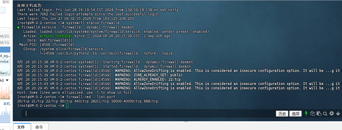

您好,您在您ssh终端执行systemctl status firewalld结果截图发来哦
如果显示防火墙开着了
执行 firewall-cmd --list-port结果截图发来

]firewall-cmd --list-port
20/tcp 21/tcp 22/tcp 80/tcp 443/tcp 28211/tcp 39000-40000/tcp 888/tcp
发表于 2024-6-28 16:38:02 | 显示全部楼层
Active: active (running) since 三 2024-06-26 20:15:39 CST; 1 day 20h ago
发表于 2024-6-28 16:44:04 | 显示全部楼层
神哥,这是根据ssh下给出的两条指令,也不知道帖子回复发出来了没有。
这是SSH下给出的两条指令
这是SSH下给出的两条指令
