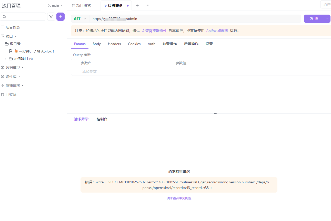

问题描述:搭建好的网站 用浏览器访问HTTPS的地址正常的, 用apifox测试就失败的,是什么原因啊。我在网上查了下都说是Nginx里的SSL设置问题,但我改了也不好使
相关截图(日志、错误):error:1408F10B:SSL routines:ssl3_get_record:wrong version number:../deps/openssl/openssl/ssl/record/ssl3_record.c:331:

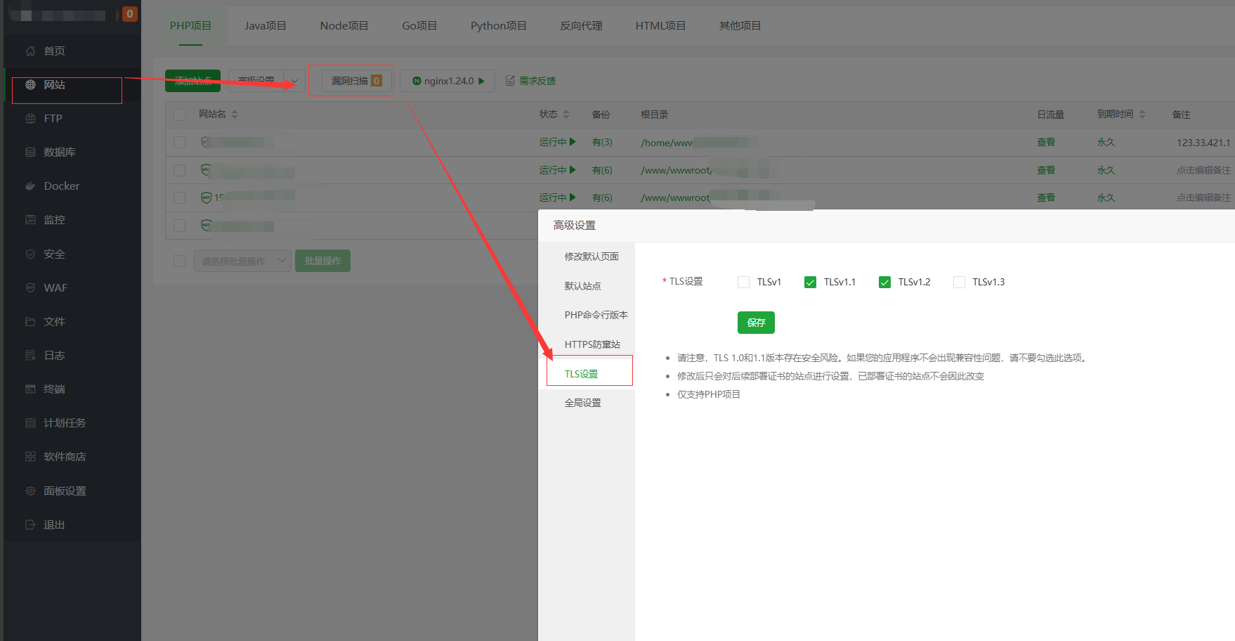

您好,看一下您的 SSL/TLS 版本是否跟我的一致
发表于 2024-7-1 12:12:54 | 显示全部楼层

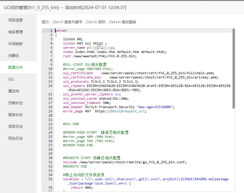

是的跟你设置的一样,另外我这个是go项目,是这么配置的:
有没有可能是因为域名还没有通过备案,有些请求必需是http的才不行。但是我用浏览器访问GET POST都正常
发表于 2024-7-1 14:58:13 | 显示全部楼层
您好,去掉TLSv1.1,还有您这个证书书不是不匹配
