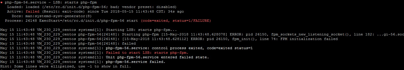

[PHP5.6] php-fpm 重启失败 "Failed to start LSB: starts php-fpm."
发表在 Linux面板2018-5-15 11:47 [复制链接] 5 7298
Error:Failed to start LSB: starts php-fpm.
> service restart php-fpm
> systemctl restart php-fpm-56.service
Job for php-fpm-56.service failed because the control process exited with error code. See "systemctl status php-fpm-56.service" and "journalctl -xe" for details
Centos7x64 求助解决!

发表于 2018-5-15 16:43:47 | 显示全部楼层
你配置文件注释有问题 不要用#注释 用;
发表于 2018-5-15 18:42:55 | 显示全部楼层
好的,谢谢。可以启动了,phpfpm重启失败的原因,是因为php-fpm进程没有完全杀死,需要将主子进程全部杀死方可。
