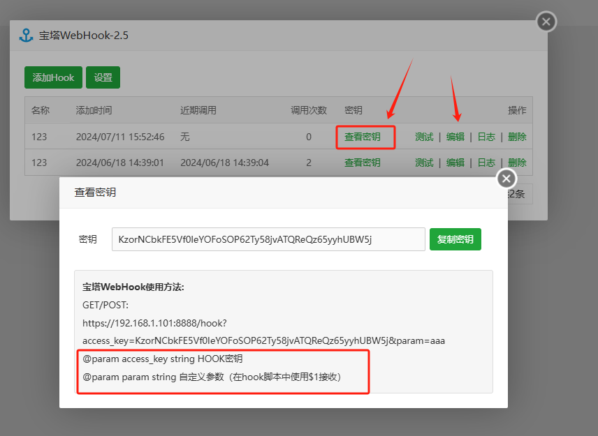

发表于 2024-7-13 18:42:01 | 显示全部楼层
我已经找到魔改方案,
==============!!!!!!!!!!注意!!!!!!!!!!!===============
官方代码是为了降低参数注入风险。修改代码前请自行了解其风险。
修改代码所引起的后果,本人概不负责。
打开路径
/www/server/panel/plugin/webhook/webhook_main.py
找到
if param:  # 风险检测
    if not re.search("^[\w\-\"\'\=\/.]+$", param):
        return public.returnMsg(False, "参数错误!param")
修改里面的正则("^[\w\-\"\'\=\/.]+$")到符合自己需求即可,又或者直接注释掉这段代码。然后重载面板服务即可。
