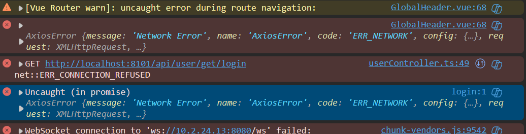

为什么node部署后项目打不开

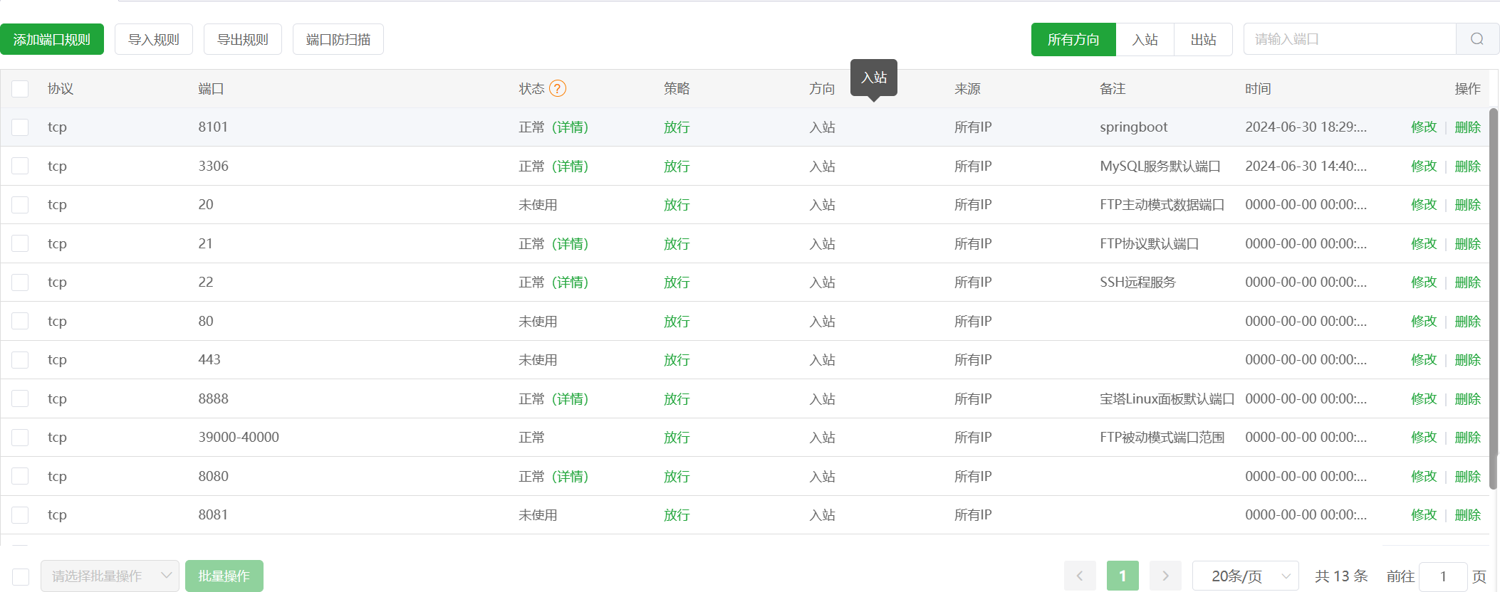

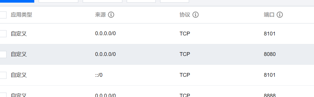

宝塔安全,腾讯防火墙我都放行了

你好,根据您的项目来看
1:出现了一个路由导航期间未捕获的错误,可能会影响页面路由的正常切换。这可能会导致页面无法正确加载或渲染。
2:在向http://localhost:8101/api/user/login发送 GET 请求时遇到了“Network Error”和“ERR_CONNECTION_REFUSED”错误,表明请求无法建立连接或服务器拒绝连接。
3:尝试连接到ws://10.2.24.13:8080/ws的 WebSocket 连接失败,具体原因未明。
尝试解决方法的话

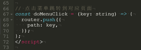

1:查看 GlobalHeader.vue 文件的第 68 行周围的代码,尝试修复可能导致路由导航错误的部分。
2:处理“ERR_CONNECTION_REFUSED”错误通常意味着服务并未运行或端口未打开。
3:检查 WebSocket 连接代码,确保无误。处理连接失败可能需要检查网络配置或服务器端设置。

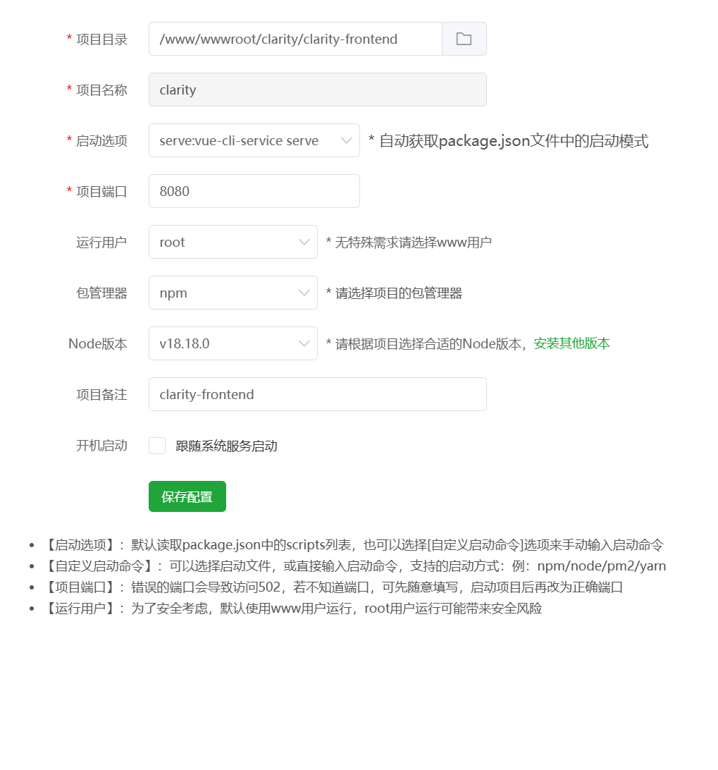

前端node完全一样
