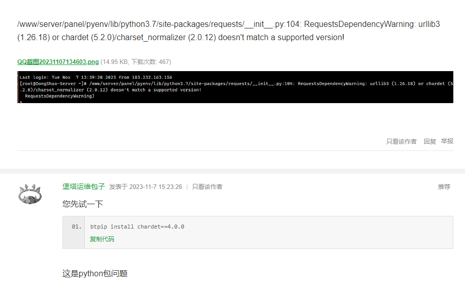

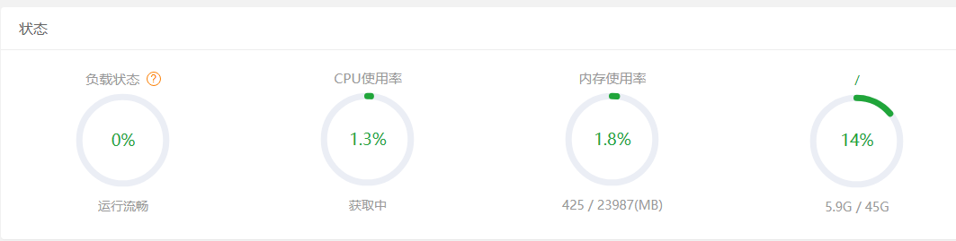

bug:1.cpu使用率一直获取中
          2.ssh后如下报错:
cpu一直获取中
cpu一直获取中
ssh提示报错
ssh提示报错

您好,这个提示的是您的requests、urllib3、chardet 和 charset_normalizer 中的一个或者多个不兼容导致的
如果没有问题的话,
您到服务器SSH终端中执行下面命令(非面板终端)修复面板
删除之前无法使用的面板环境
mv  /www/server/panel/pyenv /www/backup/pyenv_backup
重新获取新的面板环境和更新包
curl http://download.bt.cn/install/update_panel.sh|bash

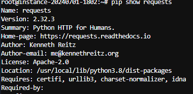

您好,您看一下您目前的requtests库是多少版本
  1. pip show requests
根据 requests 的官方文档或 GitHub 仓库的 requirements.txt 文件,查找与你的 requests 版本兼容的 urllib3、chardet 和 charset_normalizer 的版本。
软后选择升级或者是降级版本
2.32.3的版本,还请帮忙看下哪个版本的urllib3、chardet 和 charset_normalizer 兼容的  发表于 2024-7-3 21:22

这个版本的,应该安装相对应的哪个版本,查了半天没查到,麻烦告知一下,另外CPU的使用率一直在获取中,是因为这个吗?

另外面板的CPU使用率一直在获取中,是因为这个吗?

您好,与 urllib3 库通常兼容的版本为 1.26.6 及更高版本。
与 chardet 库通常兼容的版本为 4.0.0 及更高版本。
与 charset_normalizer 库通常兼容的版本为 2.0.6 及更高版本。
请注意,这只是通常情况下的兼容性建议。最佳做法是根据每个库的最新版本和更新说明来确定最佳的版本组合,以确保最佳的稳定性和功能性。
cup的话需要您这边更换浏览器使用edge浏览器无痕模式看一下

不兼容的问题,换成ubuntu22.04就好了,但是cpu一直获取中的问题,用edge浏览器无痕模式还是一样的,一直获取中,但是app正常的
