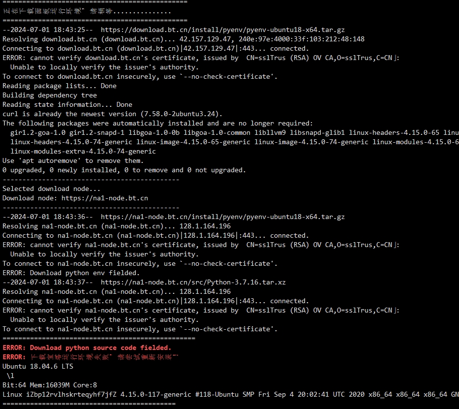

【已完成】ERROR: Download python source code fielded.
发表在 Linux面板2024-7-1 18:16  关闭 [复制链接] 19 6029
2.png 万能安装脚本 和 ubuntu 安装脚本,都安装不了。
发表于 2024-7-1 18:35:54 | 显示全部楼层
您好,这个是您这边证书问题无法验证,

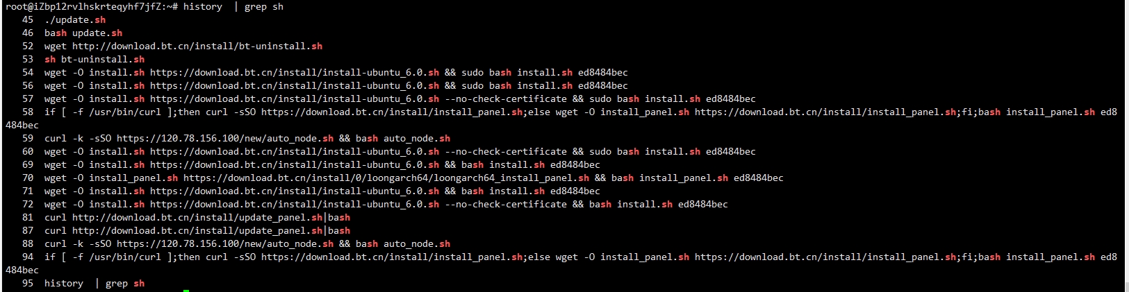

发表于 2024-7-1 18:50:42 | 显示全部楼层
RE: 【待反馈】ERROR: Download python source code fielded.

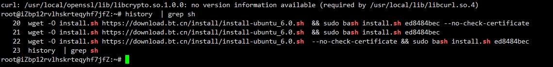

发表于 2024-7-2 09:15:27 | 显示全部楼层
宝塔用户_iaoyqn 发表于 2024-7-1 18:50
按照您回复的信息,设置完后,还不行,麻烦再给看一下,是什么问题。
history  | grep sh 结果截图发一下
发表于 2024-7-2 09:36:05 | 显示全部楼层

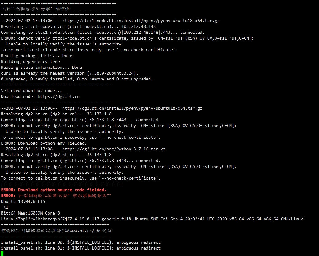

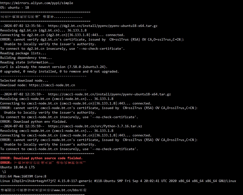

发表于 2024-7-2 12:40:39 | 显示全部楼层
6.png 7.png 按照回复的方法,还是下载不了宝塔环境,麻烦再给看一下
发表于 2024-7-2 14:08:50 | 显示全部楼层
您这边使用万能脚本安装看一下

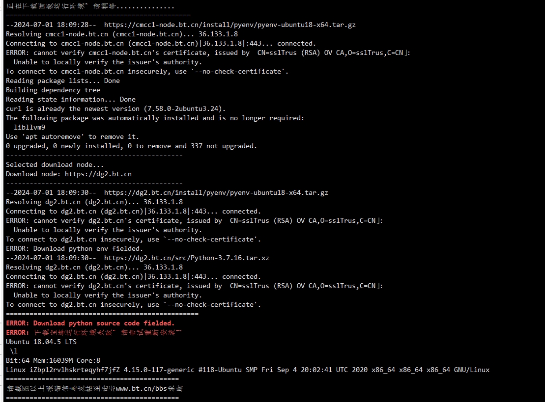

发表于 2024-7-2 15:16:14 | 显示全部楼层
9.png 万能脚本也装不上
发表于 2024-7-2 15:17:19 | 显示全部楼层
运维技术阿闯 发表于 2024-7-2 14:56
如果您删除的话,是无法恢复的
万能脚本也装不上
