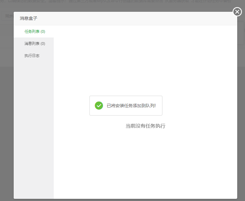

面板、插件版本:宝塔8.2
问题描述:重装各种mysql版本(mysql5.6   5.7   8.0 都不行)都打不开队列,点击极速安装和编译安装都是闪一下就没变化了。修复宝塔面板后能打开队列,但是没有任务执行

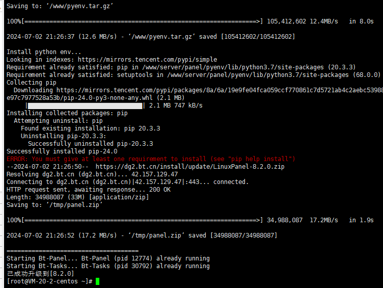

您好,您到服务器SSH终端中执行下面命令(非面板终端)修复面板
删除之前无法使用的面板环境
mv  /www/server/panel/pyenv /www/backup/pyenv_backup
重新获取新的面板环境和更新包
curl http://download.bt.cn/install/update_panel.sh|bash
以及将图片发来一下

卸载mysql的时候,等了很久,然后手贱点了刷新

运行代码的截图
删除之前无法使用的面板环境
mv  /www/s ...
这是点击安装的截图

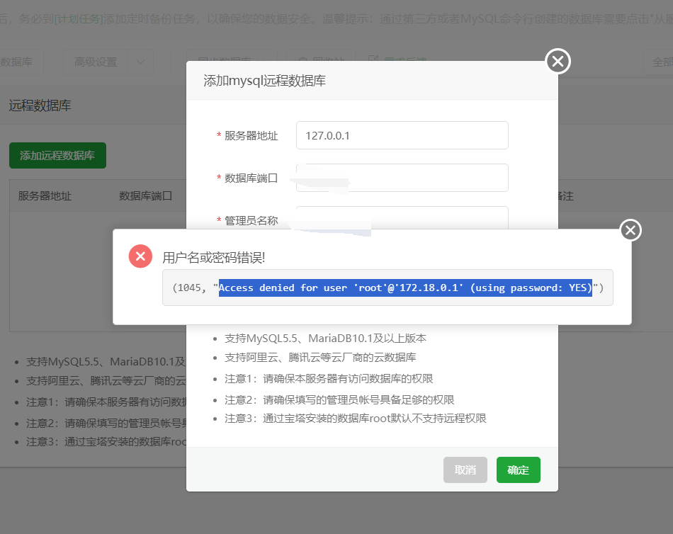

我这边使用宝塔上的docker安装mysql代替,出现这个情况,然后无法在bash也无法通过 mysql -u root -p进入修改账号权限,请问怎么处理,谢谢

发表于 2024-7-3 16:46:30 | 显示全部楼层
运维技术阿闯 发表于 2024-7-3 16:06
您好,docker创建的数据库做了映射端口了嘛。尝试看一下是否可以进入docker数据库中修改一下密码 ...
做了映射,但是无法通过命令进入mysql,mysql -u root -p 无法进入mysql。只能进入容器,请问在容器内修改哪个文件能服务root远程访问权限
