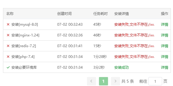

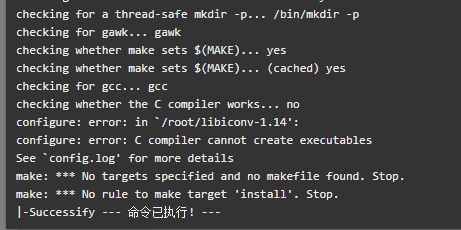

面板、插件版本:8.2.0
系统版本:debian11
问题描述:用这家机子,换了debian或者centosd都这样,总有几个插件是安装失败的, 不知道干嘛了
发表于 2024-7-2 10:23:44 | 显示全部楼层

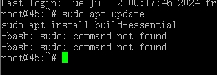

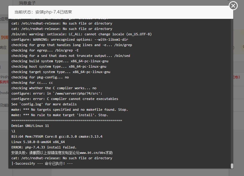

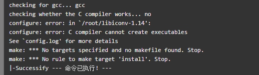

您好,根据您提供的图片信息来看是缺少了依赖
  1. sudo apt update
  2. sudo apt install build-essential
然后重新安装看一下
发表于 2024-7-2 10:59:00 | 显示全部楼层
然后重新安装看一下

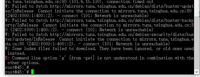

大佬,这又是啥,我小白 别介意我问这么多哈
-bash: sudo: command not found
发表于 2024-7-2 11:32:26 | 显示全部楼层
您好,去掉sudo
然后重新执行,命令换成
apt-get update
apt -get install build-essential

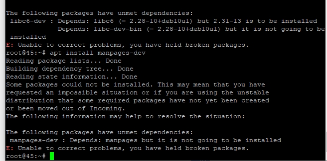

发表于 2024-7-2 18:05:57 | 显示全部楼层
运维技术阿闯 发表于 2024-7-2 11:32
您好,去掉sudo
然后重新执行,命令换成
apt-get update
是我机器问题吗?
发表于 2024-7-2 18:12:46 | 显示全部楼层
qichenghong 发表于 2024-7-2 18:05
是我机器问题吗?
您好,是的,需要换源了,参考这个链接换源
https://www.bt.cn/bbs/thread-58005-1-1.html

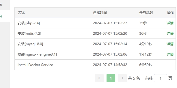

发表于 2024-7-7 15:13:26 | 显示全部楼层
换不源 debian11
发表于 2024-7-8 10:34:35 | 显示全部楼层
您好,您这边尝试使用以下命令后在重新安装一下
  1. sudo apt install gcc
发表于 2024-7-10 18:35:34 | 显示全部楼层
555 最后一个问题不行就算了
发表于 2024-7-11 09:33:37 | 显示全部楼层
qichenghong 发表于 2024-7-10 18:35
555 最后一个问题不行就算了
您好,还是您的源有问题
