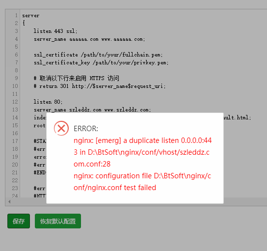

发表于 2024-7-4 11:19:37 | 显示全部楼层
QQ截图20240704111837.png 保存报错

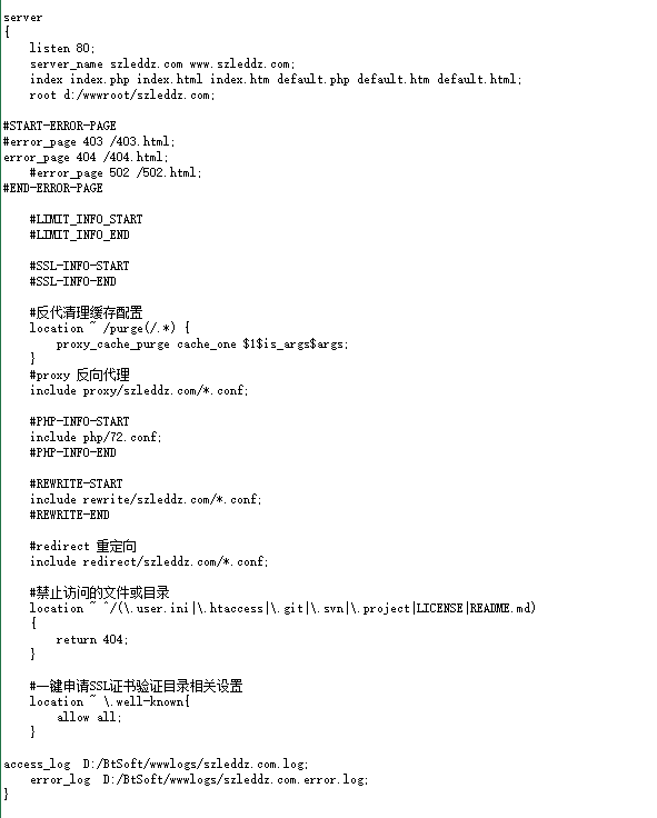

发表于 2024-7-4 11:22:35 | 显示全部楼层
运维技术阿闯 发表于 2024-7-4 11:08
您好,要在 Nginx 中设置从 HTTPS 跳转到 HTTP,你可以使用 return 301 指令或者 rewrite 指令配合 http_re ...
报错了
原配置文件是这样的
要怎么改

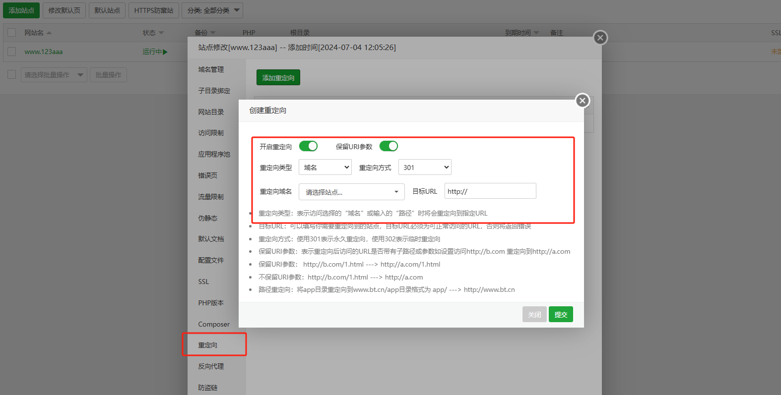

发表于 2024-7-4 12:06:06 | 显示全部楼层
宝塔用户_ncwstc 发表于 2024-7-4 11:22
报错了
原配置文件是这样的
您好,这边是给了您一个比较的,您用来参考,不是用来直接复制粘贴的,请见 配置文件改回来原来的
改回来后,在您站点设置中添加一个301重定向配置

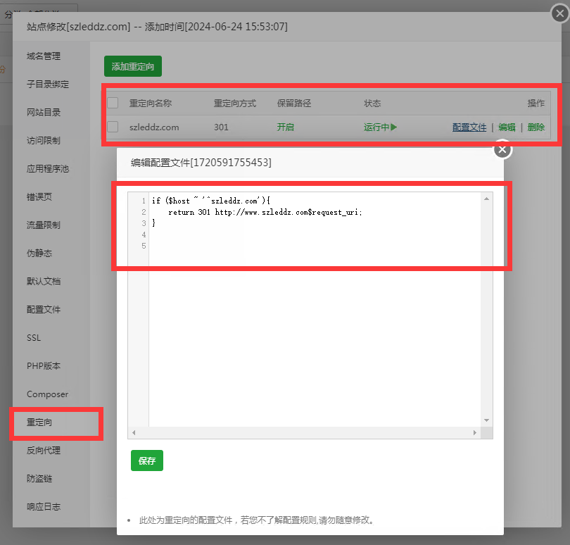

发表于 2024-7-10 14:12:27 | 显示全部楼层
改回 ...
https跳转http要怎么填呢
