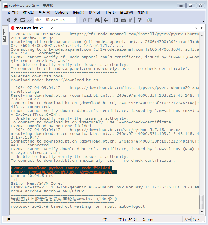

ubuntu 20.04.6
ubuntu安装宝塔失败,提示如下,求助

您好,您这边做一个快照后尝试以下命令
  1. curl --remote-name --time-cond cacert.pem https://curl.se/ca/cacert.pem
  2. update-ca-certificates --verbose --fresh
  3. export SSL_CERT_DIR=/etc/ssl/certs
不做快照请勿操作

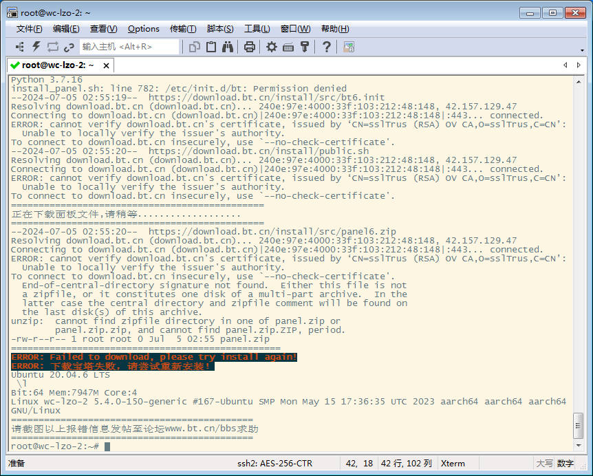

按命令操作还是安装失败,如图“7/5更新”3张图,麻烦官方看下

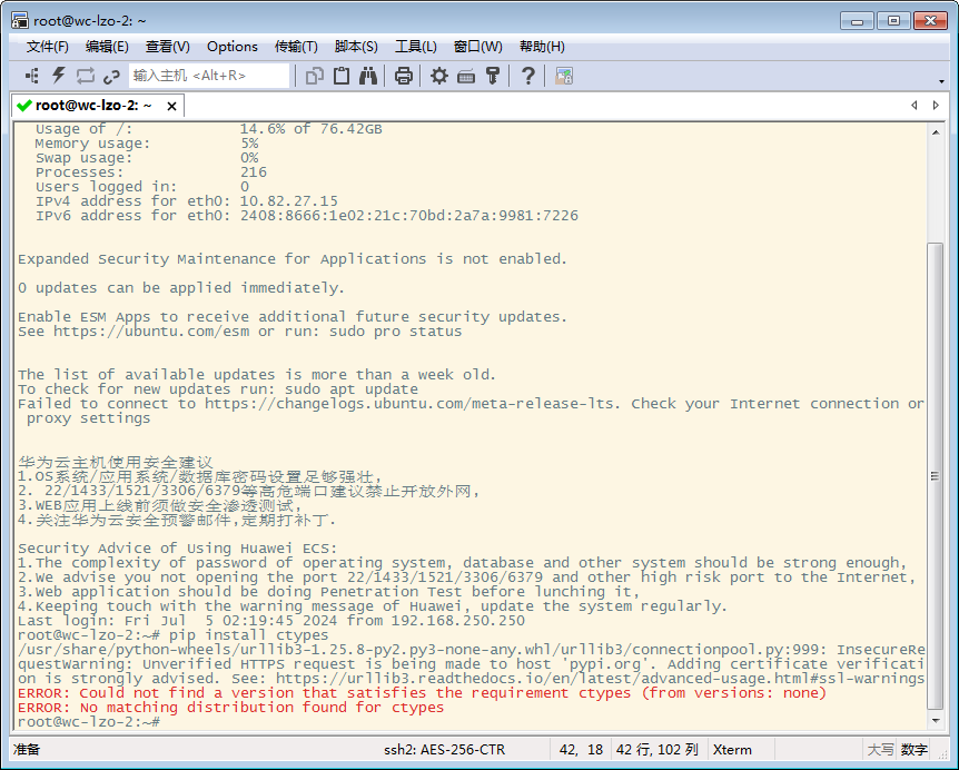

您好,您这边安装一个模块
  1. pip install ctypes
然后使用万能脚本安装

已操作,如图“7/5更新”显示下载失败了,麻烦再看下,谢谢

您好,因为这个我们使用的是虚拟环境
您后续这个是因为缺少了
unzip的问题
  1. apt update
  2. apt install unzip
执行下载完unzip问题后在重新安装
