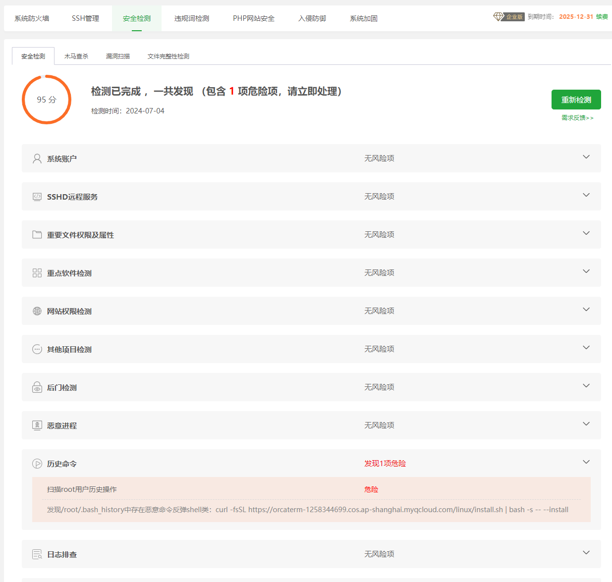

发表在 Linux面板2024-7-4 18:54 [复制链接] 20 4847
面板、插件版本:Linux测试版8.3.16
问题描述:安全检测里出现 历史命令 危险项,见截图,见解决办法
发表于 2024-7-5 09:03:20 | 显示全部楼层
您好,您看一下您这边是否使用过这个命令。history | greo sh
如果没有的话,看是否有这个install.sh的脚本
看看/root/.bash_history这个文件里边是在什么时候执行的

不是的,这个命令是您执行的吗,如果不是,您这边机器就是经过他人手的机器,安全性无法保证
