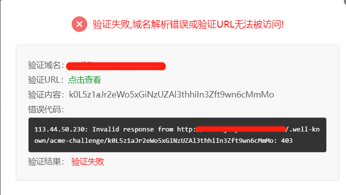

【待反馈】申请SSL证书验证失败,域名解析错误或验证URL无
发表在 Linux面板2024-7-5 20:11 [复制链接] 9 3325
[url=]8.2.0[/url]
Ubuntu 22.04 server 64bit
验证失败,域名解析错误或验证URL无法被访问!

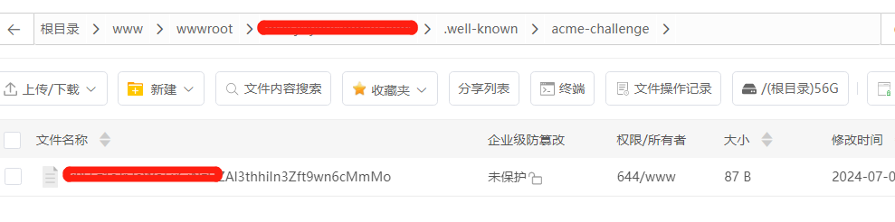

发表于 2024-7-6 10:38:07 | 显示全部楼层
您好,这个是访问不到您的路径,您这边可以测试一下,您的域名后边跟文件路径看是否可以访问

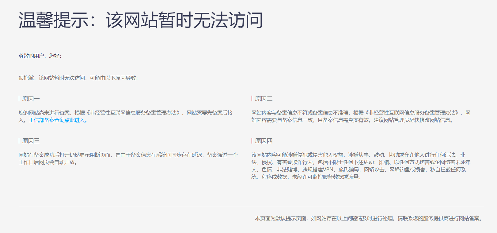

发表于 2024-7-6 16:01:35 | 显示全部楼层
发表于 2024-7-6 16:26:06 | 显示全部楼层
SuperK 发表于 2024-7-6 16:01
他会提示备案信息
您好,您这边看一下,域名/acme-challenge/k0L5z1aJr2eWo5xGiNzUZAl3thhiIn3Zft9wn6cMmMo
如果还是这样就需要先域名备案了
发表于 2024-7-6 16:29:52 | 显示全部楼层
如果还是这样就 ...
还是这样的~!我都试了!我备案已经提交了~谢谢哈~
发表于 2024-7-6 16:59:53 | 显示全部楼层
不客气,等待后续域名备案即可
发表于 2024-7-6 17:04:22 | 显示全部楼层
运维技术阿闯 发表于 2024-7-6 16:59
不客气,等待后续域名备案即可
嗯嗯嗯~爱你呦~
