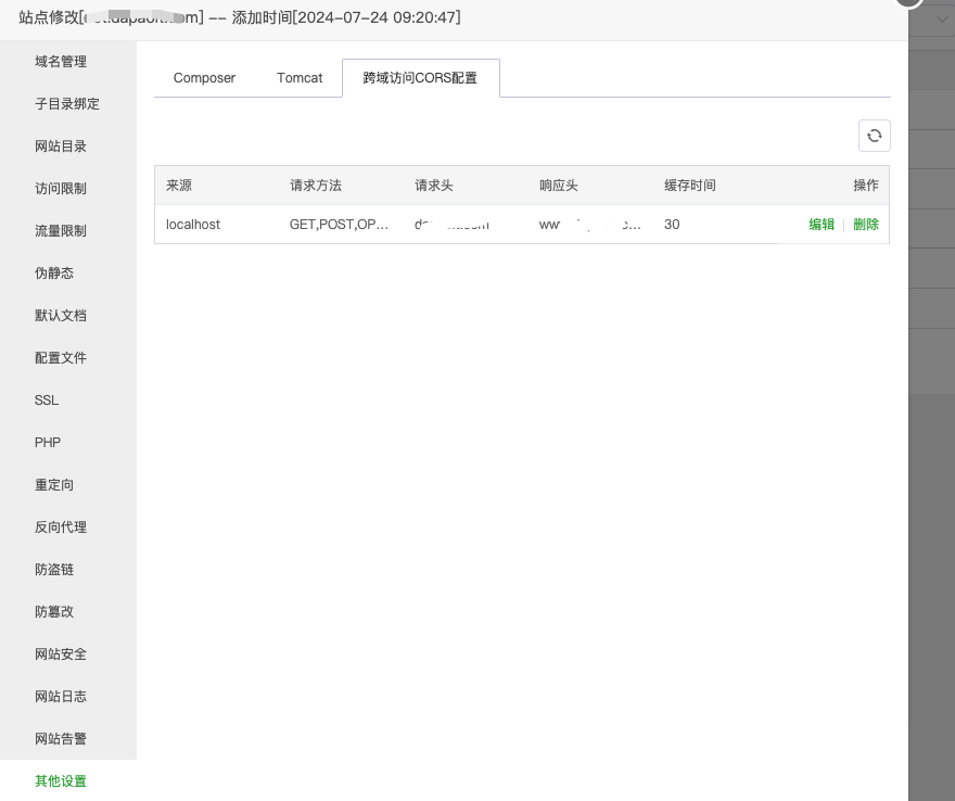

【待反馈】关于这个跨域配置,我设置了多次都没用。
发表在 Linux面板2024-7-6 12:39 [复制链接] 11 3503
点击保存以后 列表没有,是不是我配置的内容不对
请官方给个参考配置

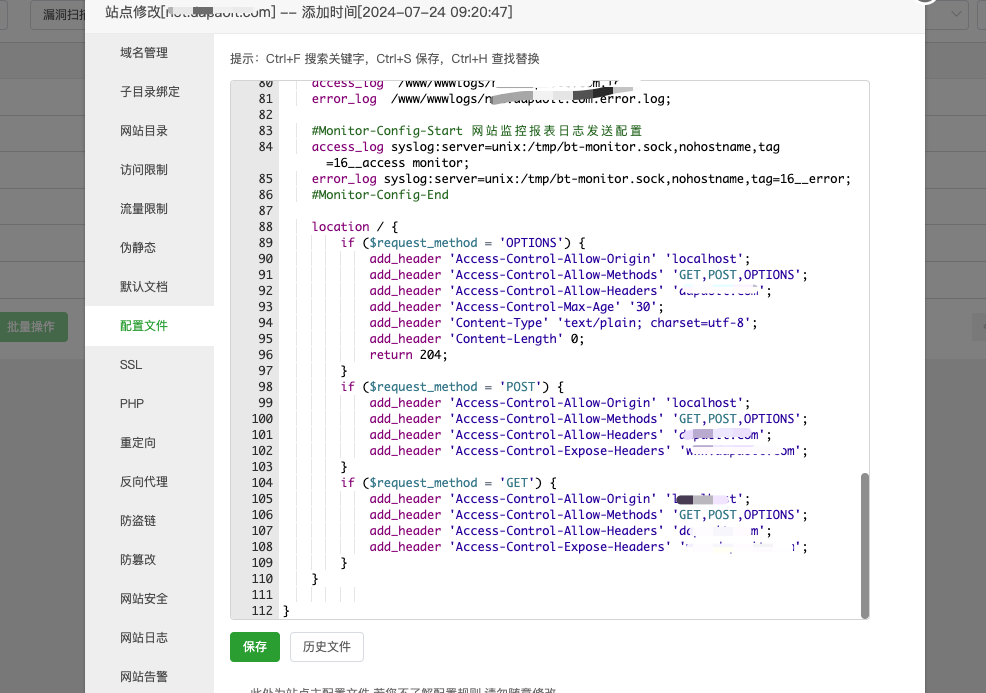

您好,刚才测试跨域的操作,是可以正常保存的,配置文件里有,如果没有,请看下您的配置文件是否自己做过改动

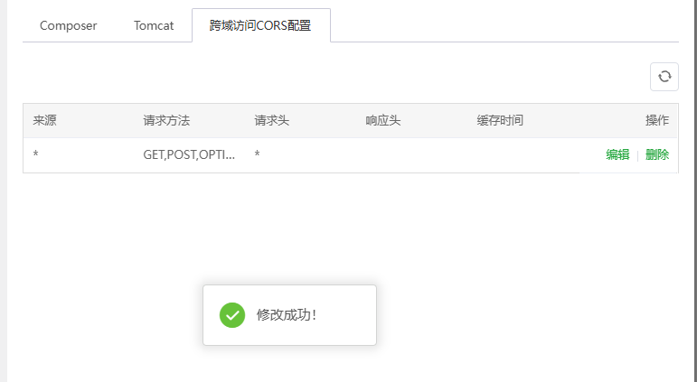

发表于 2024-7-15 15:43:40 | 显示全部楼层
我这边也是,保存了没反应
发表于 2024-7-15 16:41:02 | 显示全部楼层
宝塔用_fd85 发表于 2024-7-15 15:43
我这边也是,保存了没反应
您好,您这边是怎么设置的呢,这边测试了一下get方式内容都写1都可以添加的
发表于 2024-7-15 16:46:40 | 显示全部楼层
运维技术阿闯 发表于 2024-7-15 16:41
您好,您这边是怎么设置的呢,这边测试了一下get方式内容都写1都可以添加的 ...
勾选GET、POST、OPTIONS
来源和请求头填*
发表于 2024-7-15 17:18:10 | 显示全部楼层
宝塔用_fd85 发表于 2024-7-15 16:46
勾选GET、POST、OPTIONS
来源和请求头填*

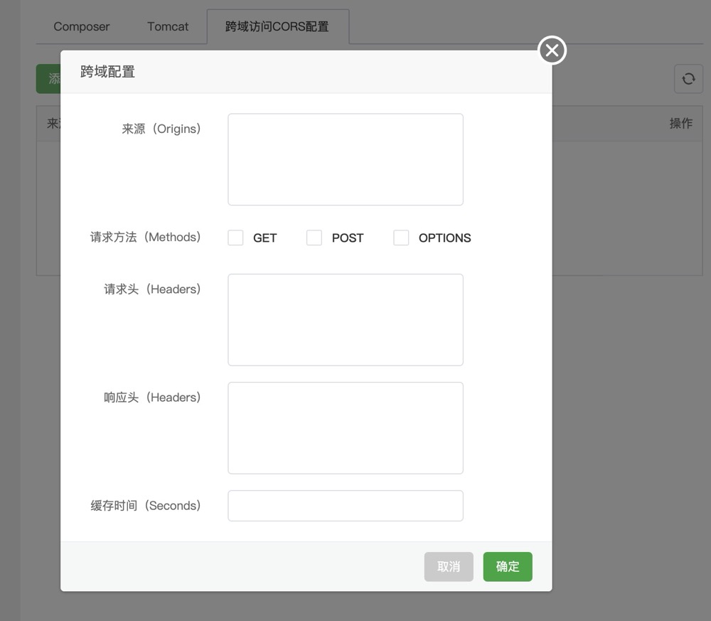

发表于 2024-10-15 11:16:45 | 显示全部楼层
运维技术阿闯 发表于 2024-7-15 17:18
你好,这边看了8.2版本以及8.3版本都是可以的
响应头和缓存时间是必填项  你怎么可以不填的?版本:9.2.0。
麻烦出一个9.2.0的配置呢?
