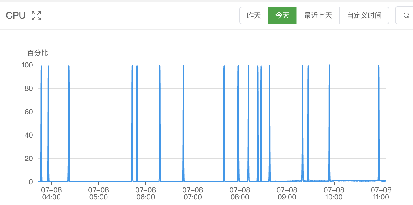

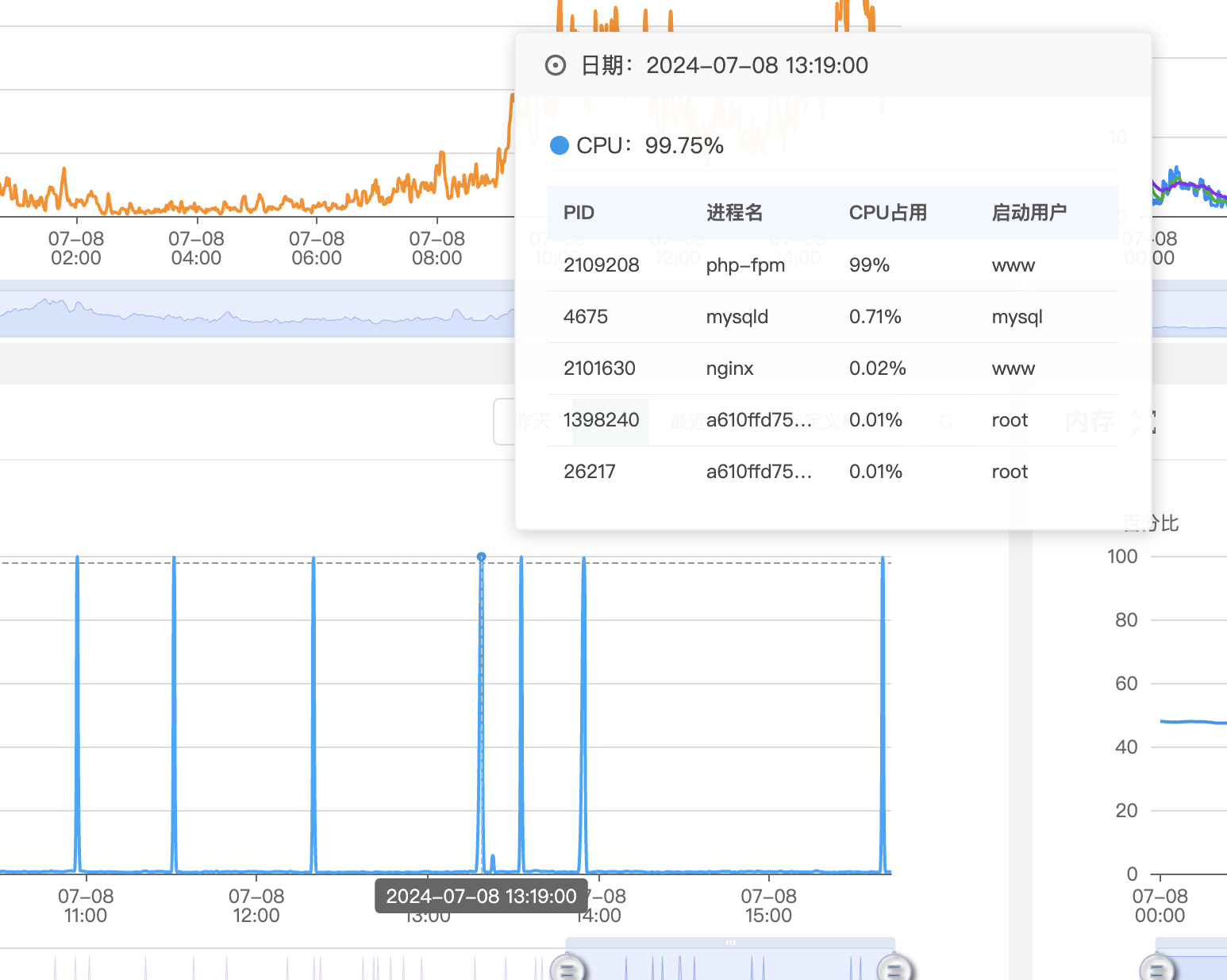

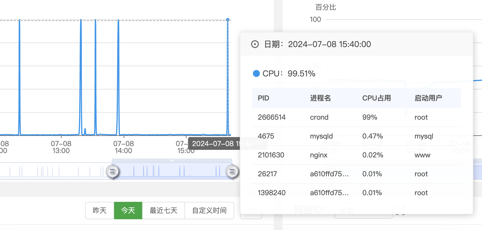

问题描述:明明没有任何高负载,但是监控cpu经常突然达到100%又瞬间回落,每天半夜也是这样,是什么原因

您好,您这边将鼠标放在最高的地方看一下是什么进程图片100%
我们的cpu是通过您top命令来监视的。具体需要看一下您这爆高的是什么

你好,已经发了,请看下

您好,这个应该是您这边有设置了计划任务是在半夜执行crond是计划任务的,
php这个的话,这个得看是否有慢日志了,如果有慢日志需要您这边的开发者看了

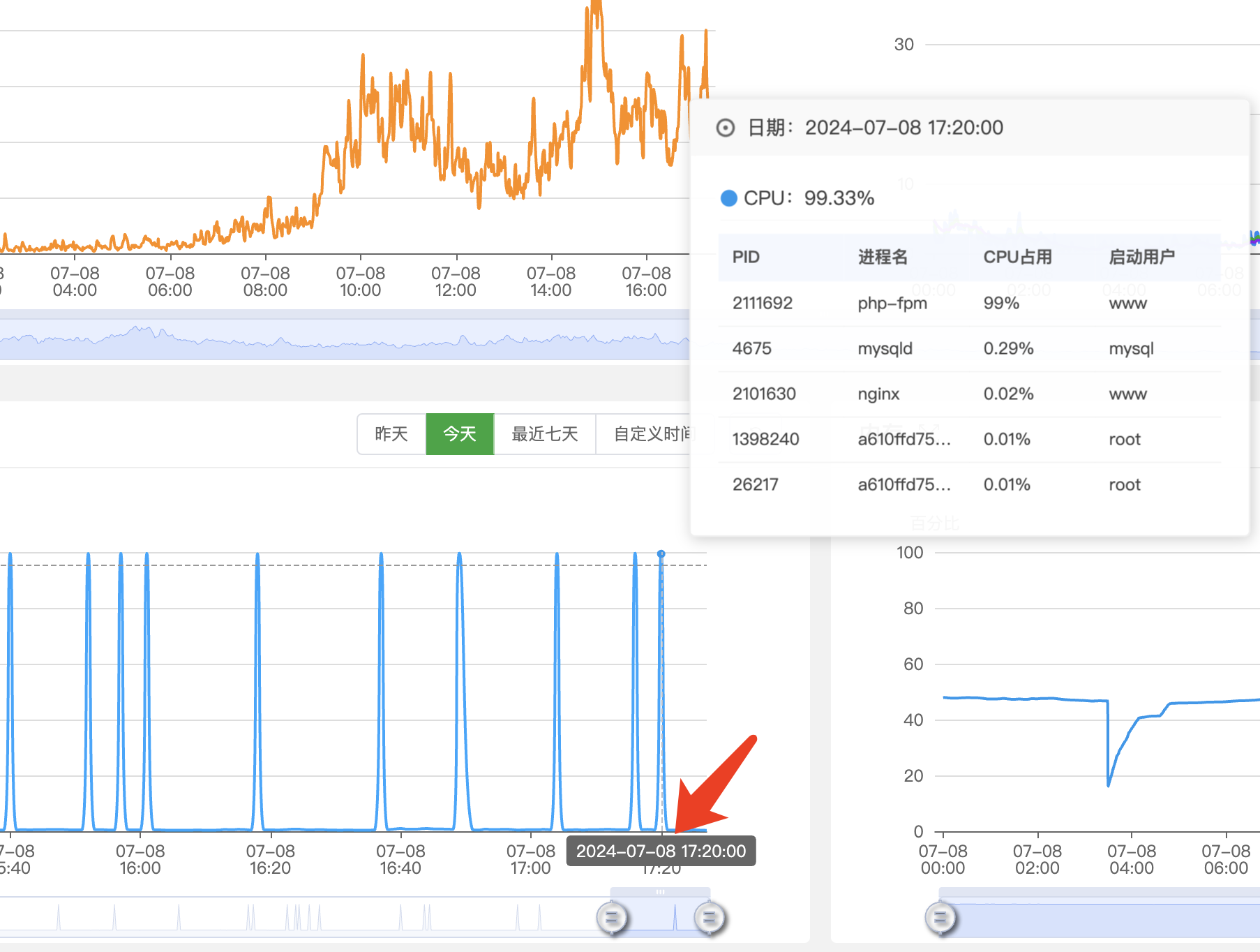

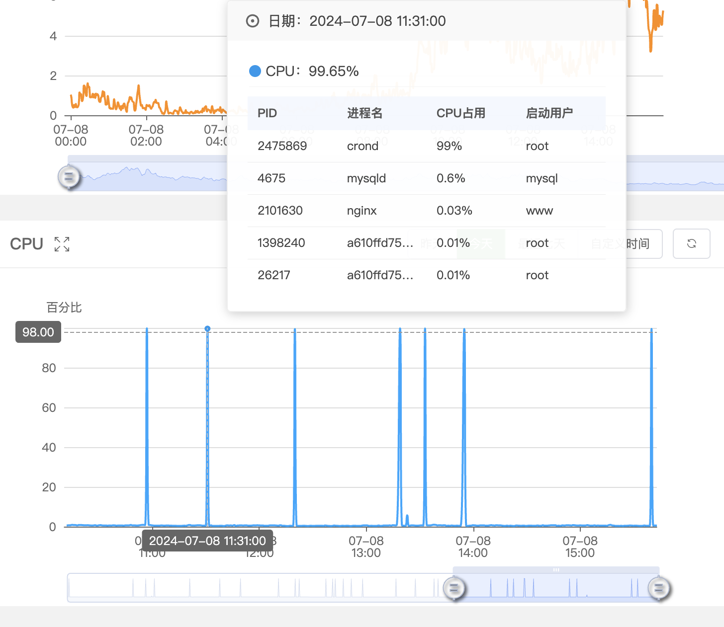

crond并非只在半夜执行,这个进程每小时都会执行一两次,而且计划任务里面并没有这种频率运行的任务,请进一步告知还有其他的可能吗?

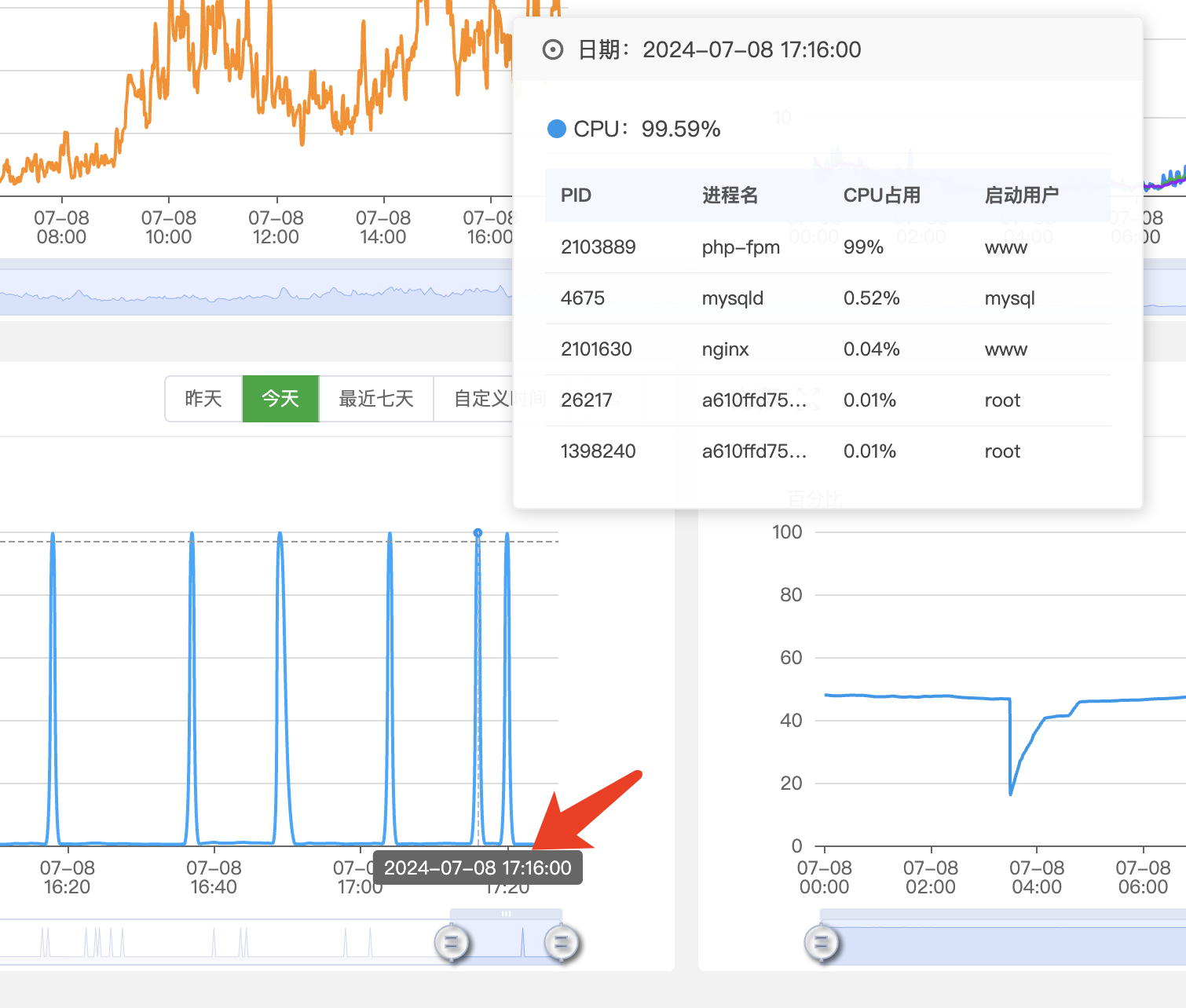

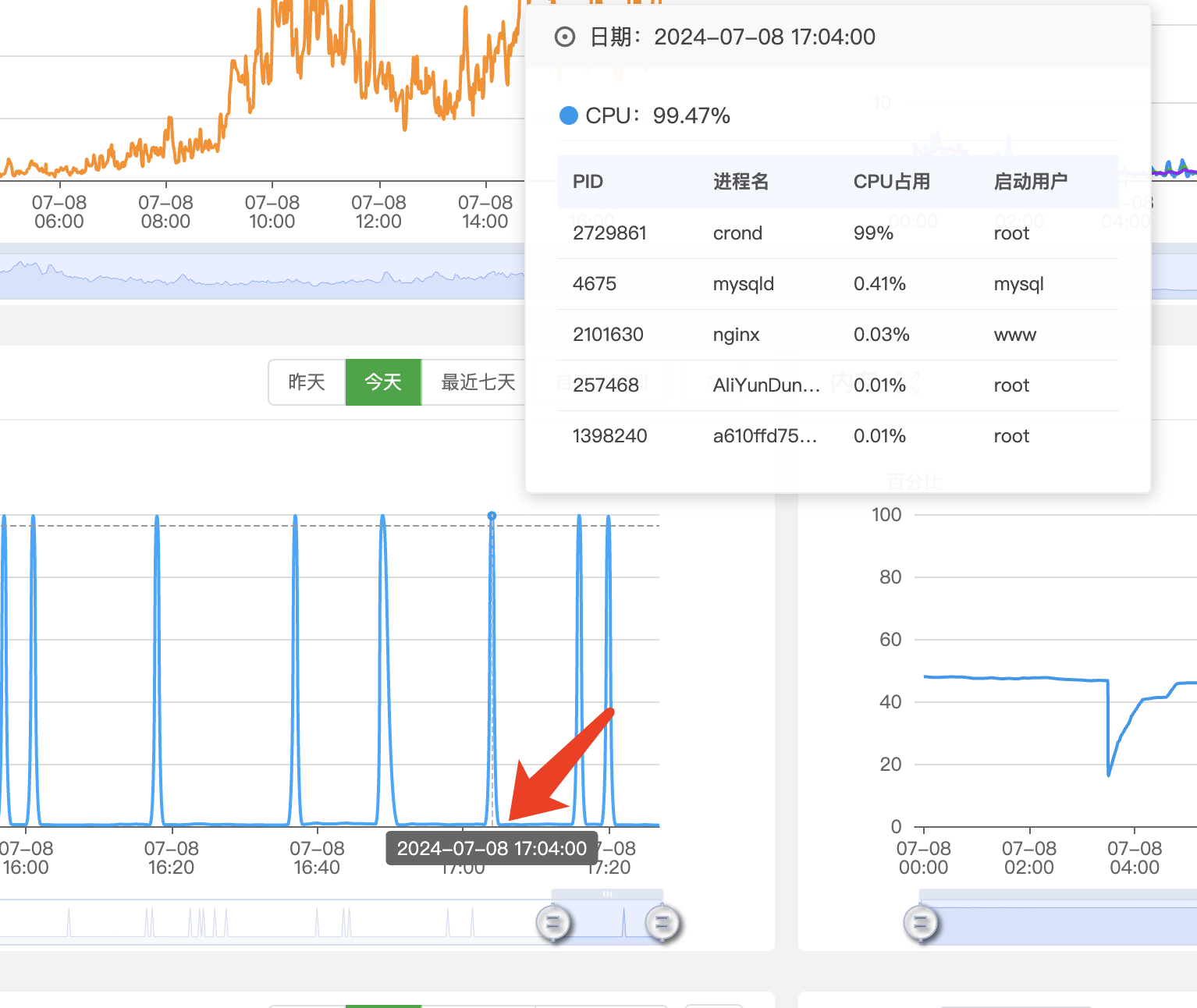

请看这三张图,在短短20分钟内,phpfpm和crond都跑过99%,这个期间是肯定没有计划任务的,也没有任何高负载访问,请问是什么问题

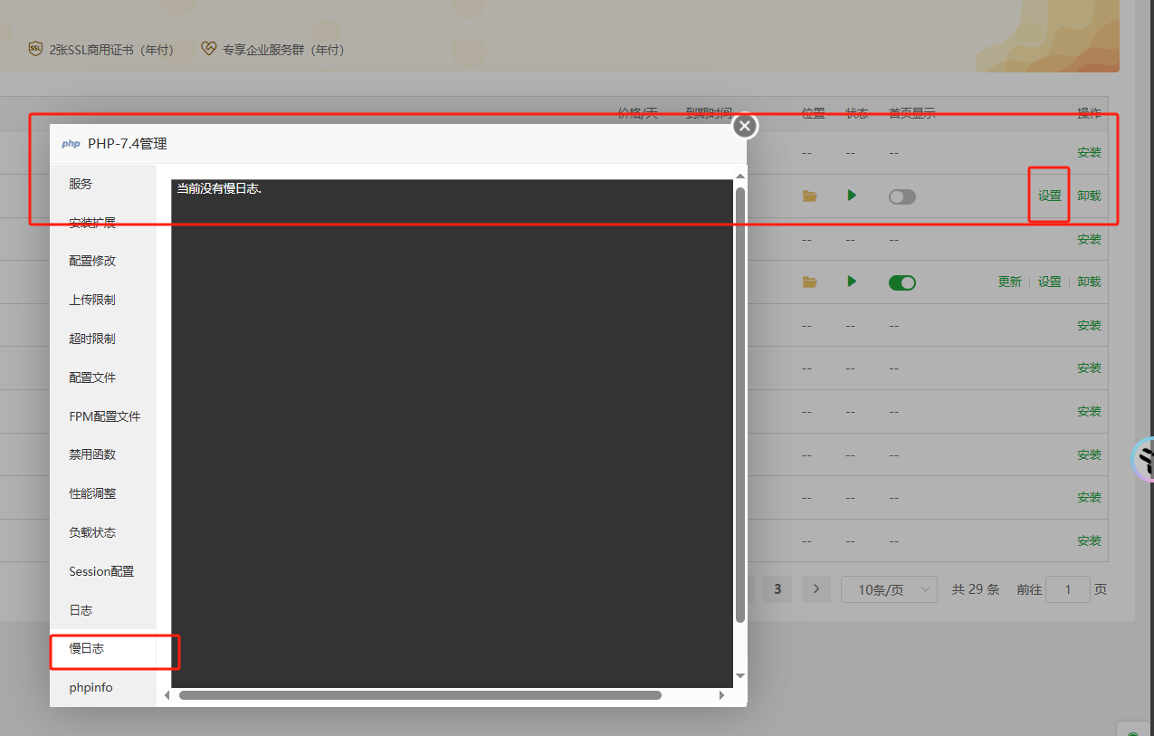

您好,您要看的是您的计划任务
您php都安装了那些版本,项目都在用那些版本的就看那些版本是否有慢日志

请问什么是慢日志,我第一次接触到这个词,是否有宝塔的页面截图可以直接让我参考

你好,我用的是php7.4,已经查询到慢日志只有导出sql数据库的时候会有日志,其他时间都没有日志,但是却服务器一直在产生大量99%的监控日志,请进一步帮我解决,谢谢

您好,您这边看一下图片
这种cpu爆高的我们是需要排查的,况且也是有偿的
如果是因为慢日志导致的话,这个我们解决不了,需要您这边开发解决了
