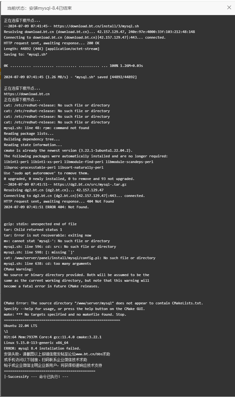

面板、插件版本:8.2.0
系统版本:Ubuntu 22.04.4
问题描述:编译安装mysql 8.4.0报错,用极速安装也不行
相关截图(日志、错误):我昨天也遇到 https://www.bt.cn/bbs/forum.php? ... 259&highlight=mysql,这个情况,然后今天Ubuntu系统重装,宝塔重装,发现还是装不了mysql 8.4.0,如下图报错
发表于 2024-7-9 10:30:21 | 显示全部楼层
您好,目前8.4有问题,先暂时停止安装吧,这边已经在修理了
