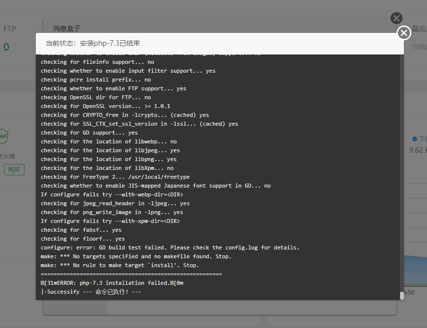

我是没有办法了,填写了20分钟,一直还是说有非法字符

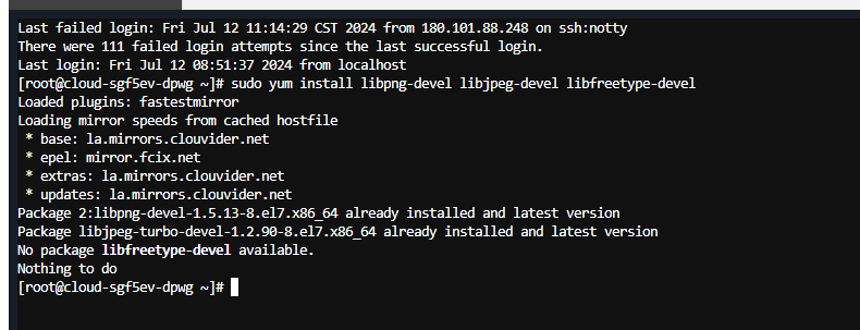

您好,GD库问题,您这边把这些依赖都安装后在尝试一下
  1. sudo yum install libpng-devel libjpeg-devel libfreetype-devel
发表于 2024-7-12 11:28:19 | 显示全部楼层
已经安装了
发表于 2024-7-12 12:14:00 | 显示全部楼层
您好,问题是否得到了解决了呢
发表于 2024-7-12 12:19:41 | 显示全部楼层
运维技术阿闯 发表于 2024-7-12 12:14
您好,问题是否得到了解决了呢
不行,之前也是安装了的
发表于 2024-7-12 14:21:57 | 显示全部楼层
liuyu5277 发表于 2024-7-12 12:19
不行,之前也是安装了的
好的,您这边将安装详细截图发一下
发表于 2024-7-12 14:28:16 | 显示全部楼层
运维技术阿闯 发表于 2024-7-12 14:21
好的,您这边将安装详细截图发一下
发到帖子里面了

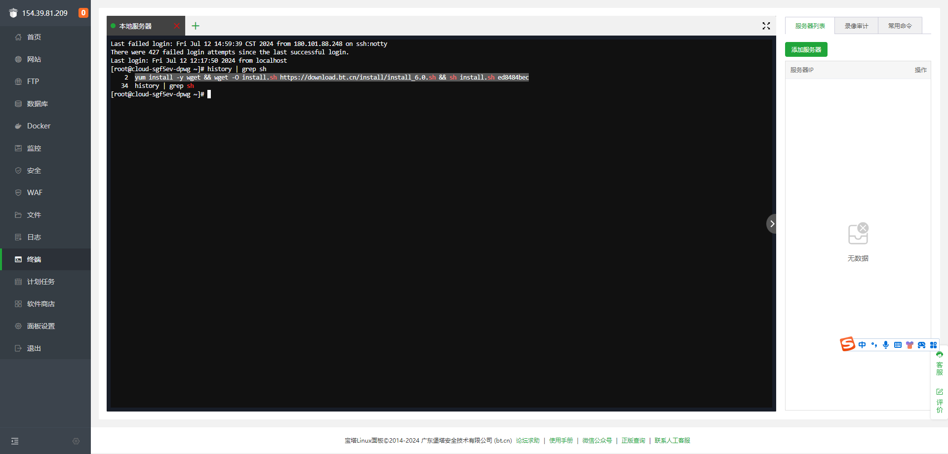

发表于 2024-7-12 14:45:08 | 显示全部楼层
您好,您依赖都安装了,重新安装不会再次出现缺少依赖的,您这边执行history | grep sh 结果截图发来
发表于 2024-7-12 15:02:16 | 显示全部楼层
运维技术阿闯 发表于 2024-7-12 14:45
您好,您依赖都安装了,重新安装不会再次出现缺少依赖的,您这边执行history | grep sh 结果截图发来 ...
更新到帖子里面

发表于 2024-7-15 10:03:50 | 显示全部楼层
liuyu5277 发表于 2024-7-13 11:30
有什么其他解决方案吗?
您好,因为报错指向的是GD库的原因没有,但是您这边显示的是安装了,因为是文件的路径不正确导致的,
列如:重新运行配置脚本。如果您指定了额外的库路径,可以使用如 --with-webp-dir=/path/to/webp 和 --with-xpm-dir=/path/to/xpm 的选项。
