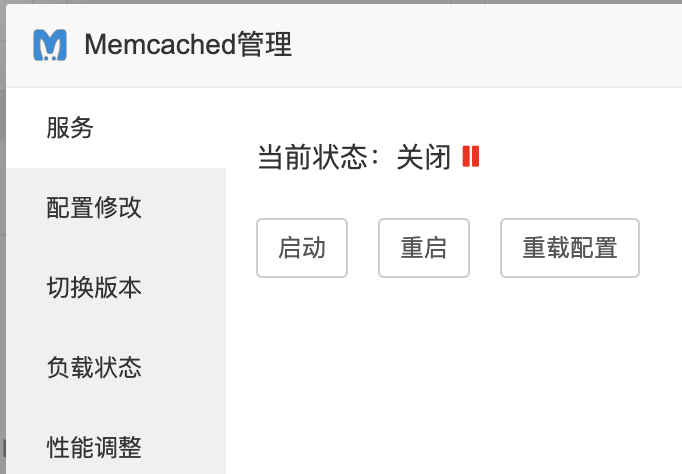

问题描述:memcached已经启动,但是状态一直显示停止,这个判断是根据什么作为依据的
相关截图(日志、错误): WX20240712-110854@2x.png WX20240712-110836@2x.png

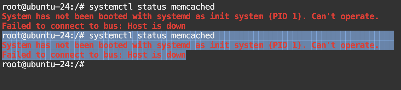

ubuntu是在容-器内的 systemctl status memcached会有问题,希望能够换一下检测服务的思路,提高一下兼容性,其他的都正常,就memcached会识别错误

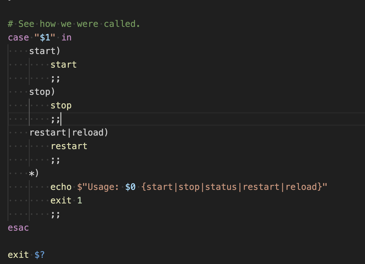

有的 能启动和停止但是status不行
Usage: ./memcached {start|stop|status|restart|reload}
但是我看了里边的脚本就没有status的代码,我看面板里也是执行/etc/init.d/memcached的,应该就是这个原因检测不了状态理论上可以自己修改这个脚本,但是还是希望官网出手修复一下

发表于 2024-7-12 14:55:40 | 显示全部楼层
运维技术阿闯 发表于 2024-7-12 14:46
目前的话看是否能够使用,能够使用就好
memcached (pid 5448) already running.
我加了status方法,输出了信息,但是面板还是检测不到,面板是检测的什么关键词

您好,您这边做了systemctl的方式的话还是检测不到吗,这边没有使用docker直接部署的是可以检测到的,是由systemctl的方式的
发表于 2024-7-12 15:48:31 | 显示全部楼层
运维技术阿闯 发表于 2024-7-12 15:45
您好,您这边做了systemctl的方式的话还是检测不到吗,这边没有使用docker直接部署的是可以检测到的,是 ...
还没有支持systermctl,docker内默认不支持systemctl
