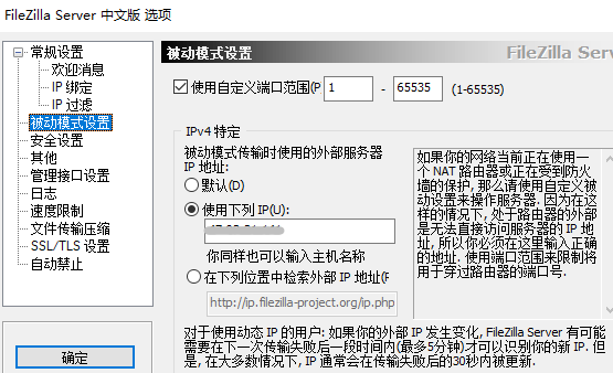

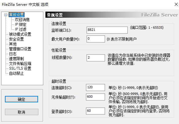

【待反馈】用filezilla客户端连接ftp报错425 Can't open data conn
发表在 Windows面板2024-7-13 22:17 [复制链接] 3 3882
面板、插件版本:8.0
系统版本:2019
问题描述:用filezilla客户端连接ftp报错425 Can't open data connection for transf...
状态:        正在连接 147.193.31.141:8821...
状态:        连接建立,等待欢迎消息...
状态:        不安全的服务器,不支持 FTP over TLS。
状态:        已登录
状态:        读取目录列表...
命令:        PWD
响应:        257 "/" is current directory.
命令:        TYPE I
响应:        200 Type set to I
命令:        PASV
响应:        227 Entering Passive Mode (147,193,31,141,34,118)
命令:        MLSD
响应:        425 Can't open data connection for transfer of "/"
错误:        读取目录列表失败
状态:        连接被服务器关闭
ftp2.png 阿里云服务器 安全组也加上了
允许  目的:8821/8821

用的是filezilla-server的docker镜像也是这个问题,目前开了所有的端口,还是无法获取到文件目录,这问题也是无解的。
