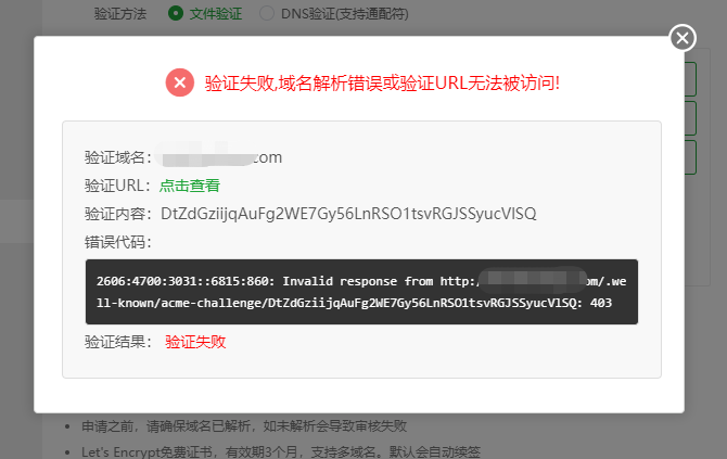

安装证书提示无法访问域名
但是我实质上是可以访问的
真什么原因呢,快40分钟了,一直不行

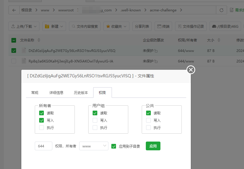

文件也在,也有浏览权限  怎么就403了

您好,您这边是否禁海外了,这个是因为国外的那边无法访问您的url,然后ca那边是有限制的一小时错误5次就得等待一个小时,这个没有办法

我没有禁海外啊,主机用的是腾讯香港的,域名使用cf代理访问都能正常,开ssl就不行

一直无法得到解决,修复也不行,切换cloudflare也不行,DNS还原也不行,使用Cloudflare的证书也不行,宝塔越升级怎么问题越多了?

您好,因为您的这个url无法访问,ca那边无法给您签发证书

怎么判定无法访问的?通过什么?
直接URL访问不算访问吗?一个域名是配置问题,现在这个台主机上的3个站都是这个问题,怎么个无法访问原理?可以访问宝塔面板,ping主机也ping的通,http访问网站都正常,开SSL就不正常

这个文件是存在的

这图有,文件存在的

您好,我的意思是,我知道您文件时存在的,您这边尝试访问这个链接看一下,能访问吗
