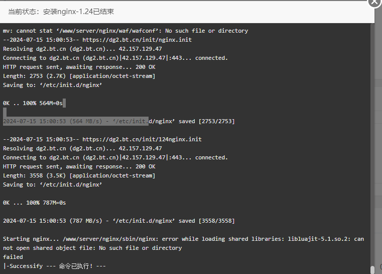

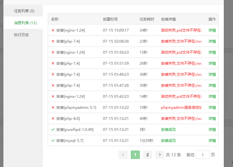

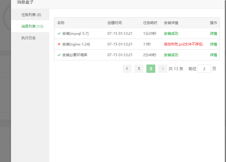

【待反馈】安装[nginx-1.24]失败,显示启动失败,pid文件不存在
发表在 Linux面板2024-7-15 15:06 [复制链接] 12 4533
面板、插件版本:Linux面板8.2.0
系统版本:centos 7.6
问题描述:安装[nginx-1.24],显示启动失败,pid文件不存在
相关截图(日志、错误): 屏幕捕获_2024_07_15_15_05_28_354.png 屏幕捕获_2024_07_15_15_05_21_410.png
发表于 2024-7-15 15:08:34 | 显示全部楼层
必要环境安装成功 [backcolor=rgba(242, 242, 242, 0.89)]nginx-1.24和php-8.0安装失败

您好,您图片中这个错误信息表明 Nginx 在尝试启动时无法找到 libluajit-5.1.so.2 这个共享库文件
1:首先,你需要确认 LuaJIT 是否已经安装在你的系统上,并且其版本是否包含 libluajit-5.1.so.2。你可以使用 find 命令来搜索这个文件:
  1. sudo find / -name libluajit-5.1.so.2 2>/dev/null
如果找到了文件,确保该文件所在的目录被包含在环境变量 LD_LIBRARY_PATH 中,或者链接到系统库目录
2:如果找不到该文件,你可能需要安装 LuaJIT。你可以从 LuaJIT 的官方网站下载源码或使用包管理器安装
  1. sudo yum install epel-release
  2. sudo yum install luajit luajit-devel

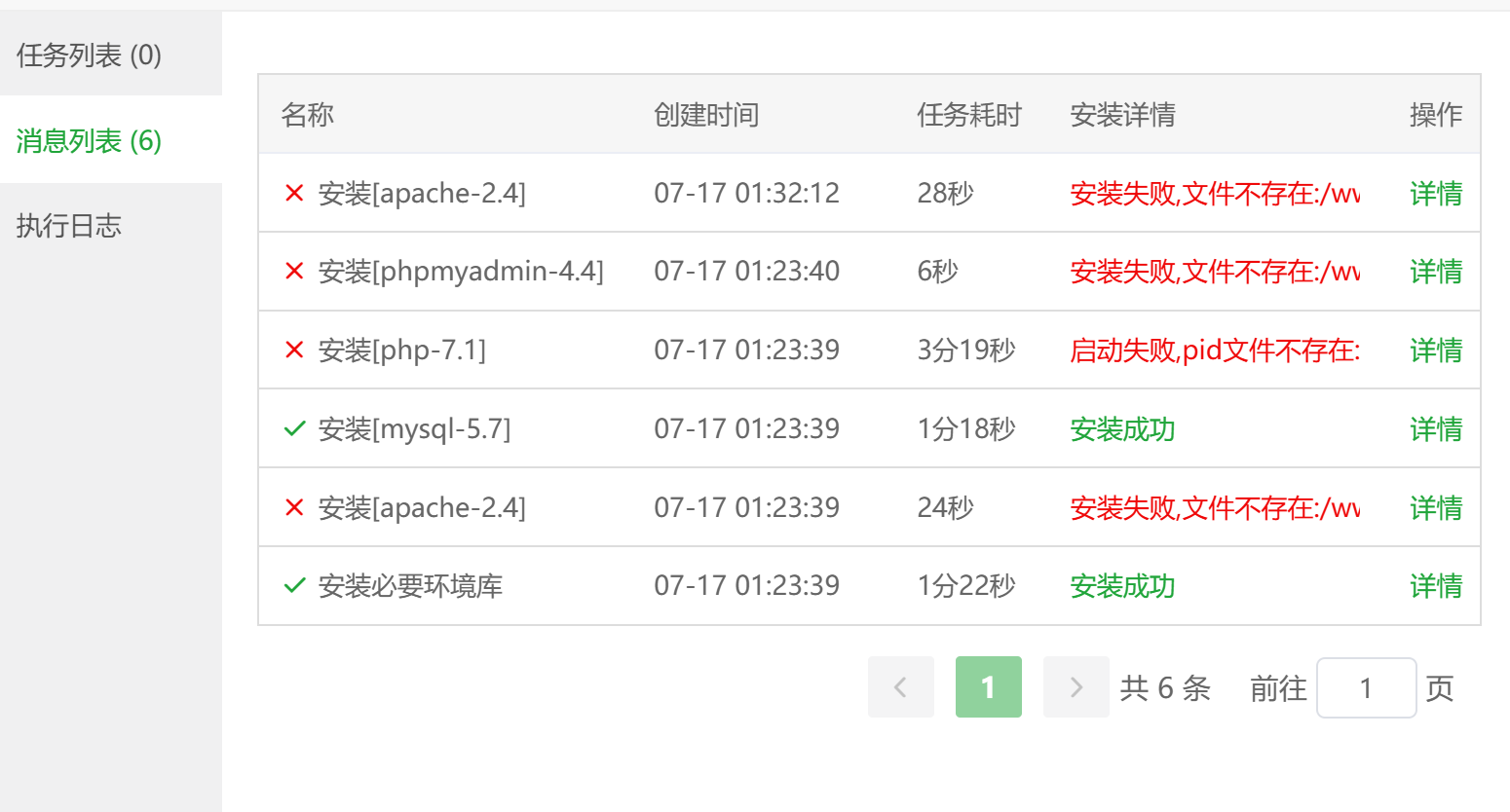

发表于 2024-7-17 01:37:59 | 显示全部楼层
我新安装的宝塔也有这个问题,重装了换系统也一样
