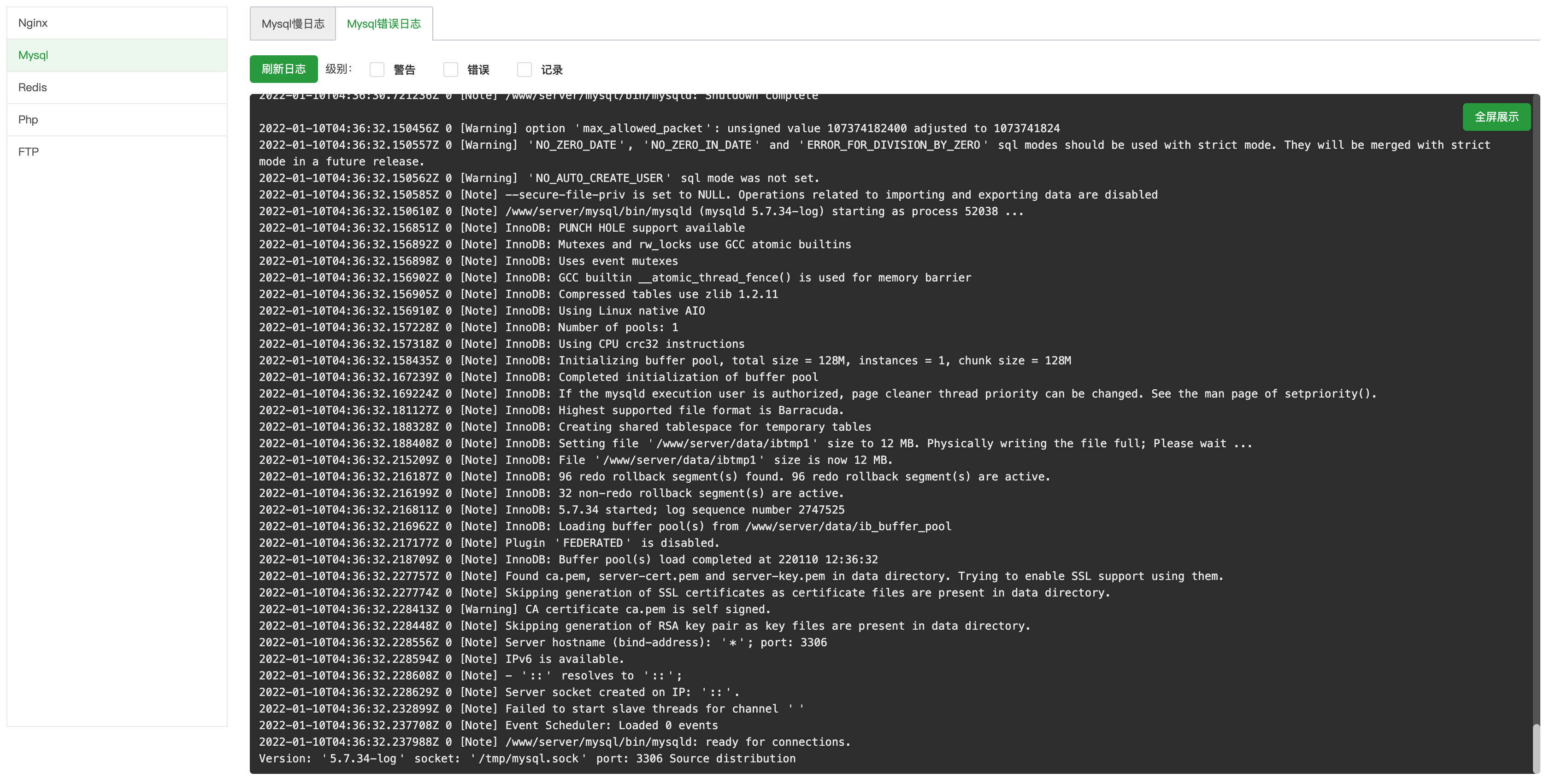

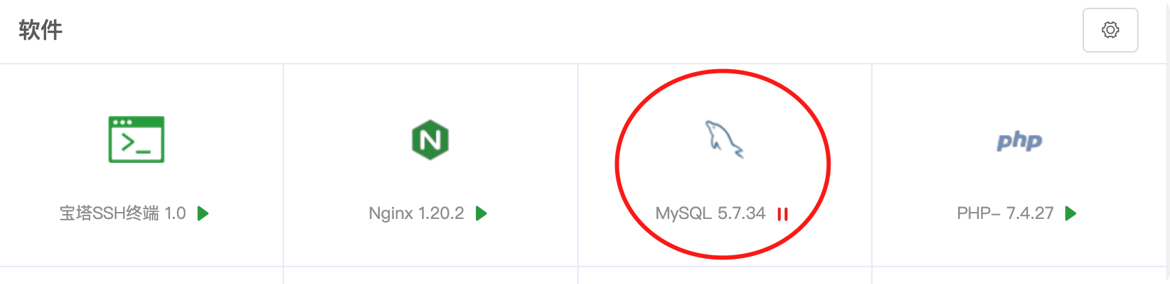

问题描述:之前一直运行的还行,突然mysql就启不来了,是在docker容器里安装的宝塔
相关截图(日志、错误): iShot_2024-07-16_13.43.19.png

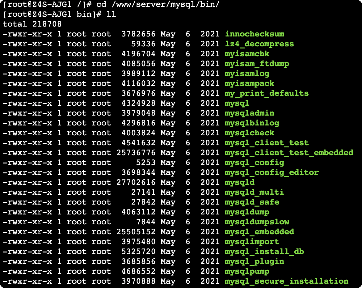

检测一下文件是否为可执行权限
/www/server/mysql/bin/mysqld

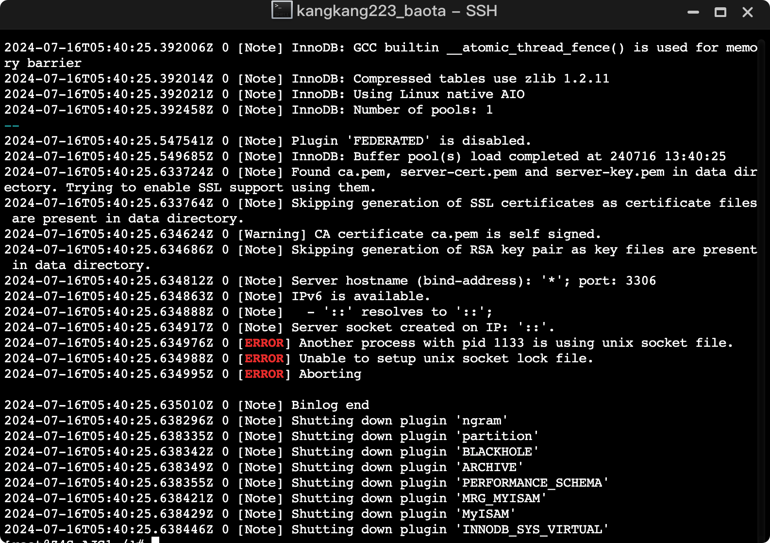

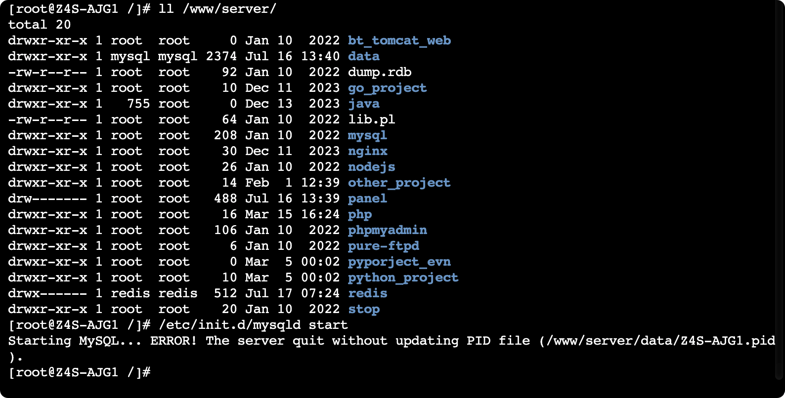

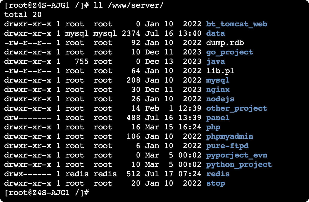

查询了一下是否有可执行权限
发表于 2024-7-16 16:00:25 | 显示全部楼层

您好,错误信息表明另一个进程(PID 为 1133)正在使用 Unix 套接字文件,导致你的程序无法设置对该套接字的锁定文件,因此程序选择了中止。这通常发生在尝试启动一个服务或应用程序时,该服务或应用程序试图使用已经被另一个实例占用的资源+

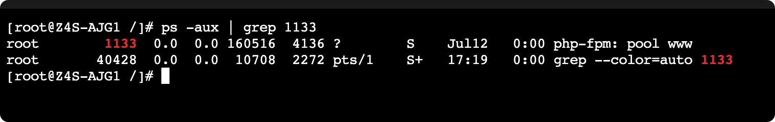

您可以查看一下1133是否在启动
ps -aux | grep 1133
如果 PID 1133 是你的程序的一个旧实例或者是一个你不再需要的进程,你可以考虑停止它。使用 kill 命令来发送信号给进程,如:
kill 1133
如果进程无法被正常终止,可以尝试发送 SIGKILL 信号强制终止:
kill -9 1133
在确认 PID 1133 的进程已被正确停止或处理之后,尝试重新启动你的程序或服务。

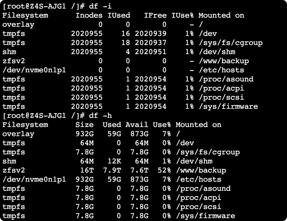

看着不是容量的问题,它一直显示进程被占了咋办
