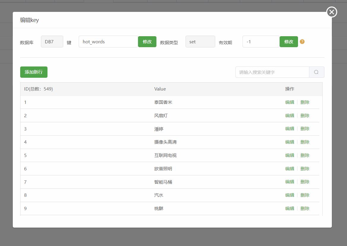

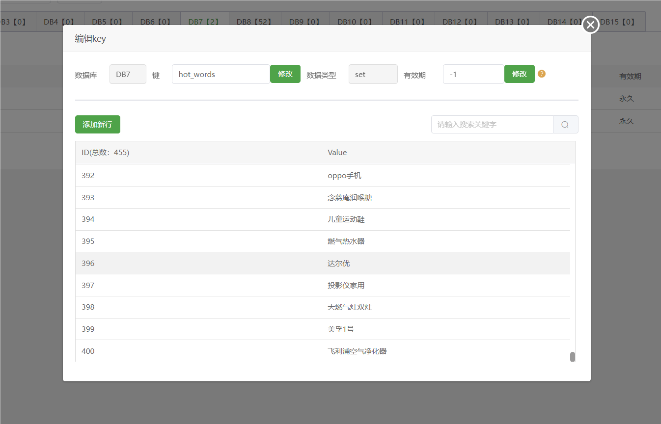

在编辑set、zset等集合类型时,当一页显示不下下滑自动加载第二页时会出现几个问题:
1:滚动条直接跳转到第二页的最后一行而不是第二页的开头
2:操作列表丢失,这个问题在编辑或删除或搜索数据时均会出现,应该是刷新表格的JS出的问题

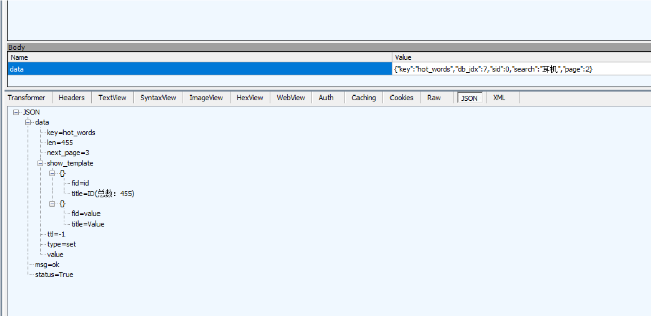

3:还发现一个问题,编辑Key搜索关键词时,请求的page没重置为0,导致如果我先翻页后搜索就搜索不到东西,或则搜索后只有几条信息,然后页面会自动尝试加载第二页然后导致页码增加,然后再搜索时就更加搜不到东西,页码越来越大
刚进入时正常:
往下翻到第二页时出现问题:

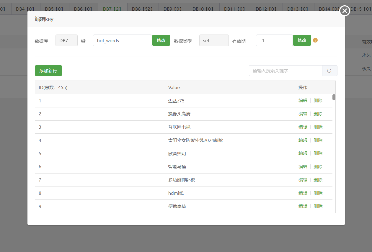

搜索时没重置page的情况:

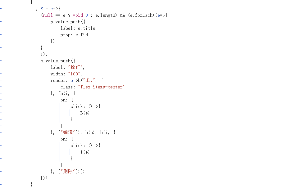

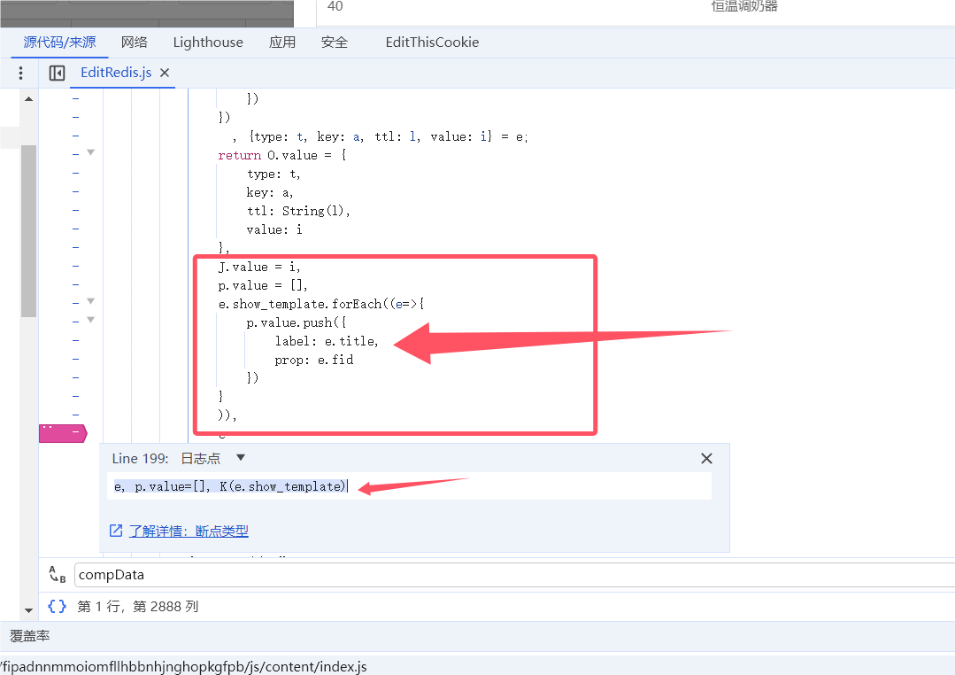

操作列消失问题调试看了下,主要是这部分代码出现的问题,本身有一个统一封装了一个列的处理类混淆后叫K的方法,但加载新数据的代码没有用,而是选择直接清空原始列手动PUSH的代码。把PUSH部分删除调用K即可。
用户目前可以直接加日志点可临时解决
K方法代码:

第一个问题我指的就是滚轮滚到第二页时就会清空上一页的信息,同时页面停留在第二页的最后一行,导致浏览混乱且回不到上一页
第三个问题我指的是滚轮翻页翻到第二页以上之后再去搜索,就会搜不到结果,因为搜索时没重置页码

针对搜索的问题,GIF可见我翻到第二页后再去搜索,是搜索不到东西的,必须把窗口关闭再打开才能正常搜索
