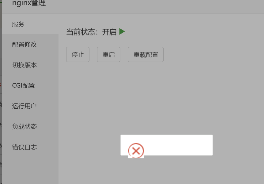

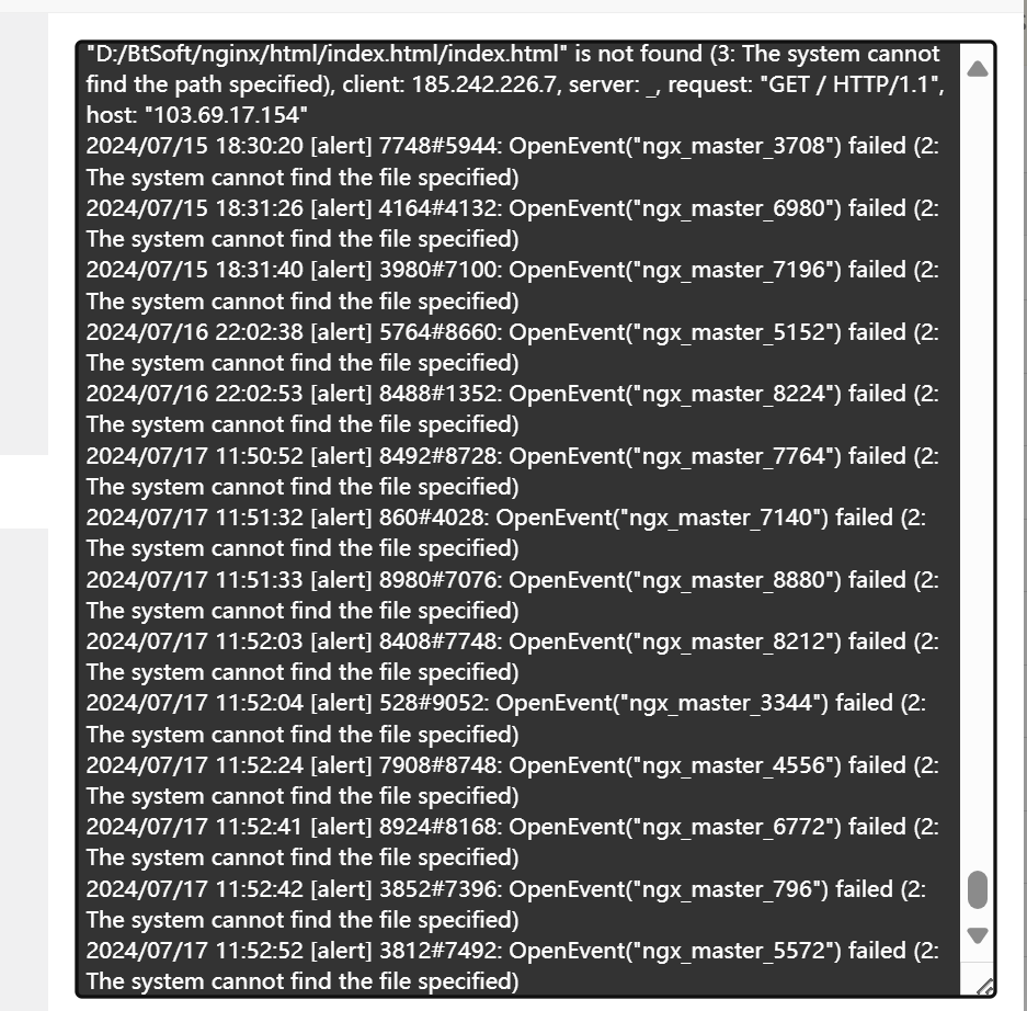

日志是以下

强调下,nginx是可以运行的,但是停止不了,重启不了,也重新加载不了。

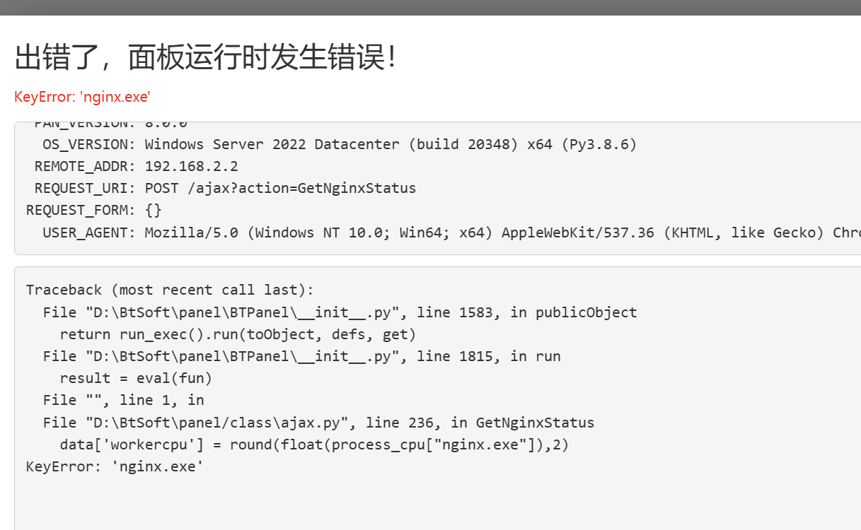

出错了,面板运行时发生错误!
KeyError: 'nginx.exe'
