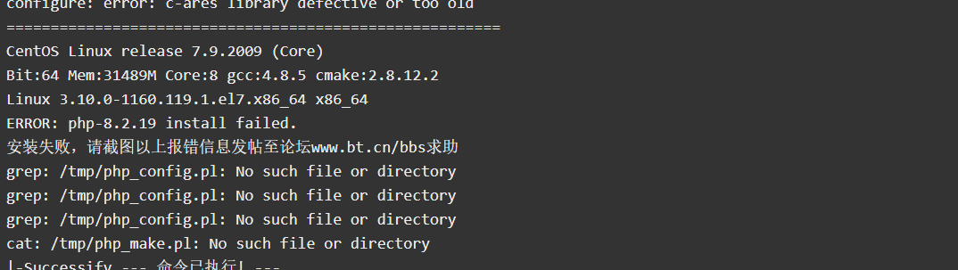

发表于 2024-7-19 16:40:49 | 显示全部楼层
运维技术阿闯 发表于 2024-7-19 15:47
您好,cmake命令没有找到,安装一下就好了
sudo yum update
sudo yum install cmake
是没装好吗
发表于 2024-7-19 16:45:46 | 显示全部楼层
您好,您发安装过程和结尾看不到有没有错误信息
按照图片的方式发
